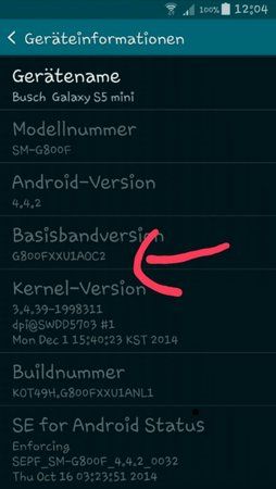

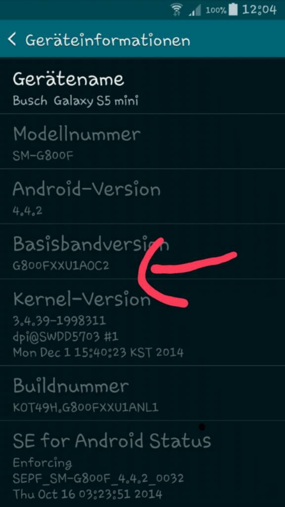

Habe vor zwei Tagen n update(ca4mb) gehabt was er aber nicht runterladen kann warum auch immer aber die basisbandversion ist seit dem ne andere??? kann mir das einer erklären ??!
Hab kein root druff oder sowas !!!

Dann war es ein Update für das Basisband.
Schau doch mal nach ob dir das Update in Kies angeboten wird.
Werd ich jetzt mal tun Danke
Aber ne blöde frage hab ich noch
Was ändert sich dadurch
Verbesserung der Netzverbindung.
Kann auch sein das du da garnichts von merkst.
Danke schön

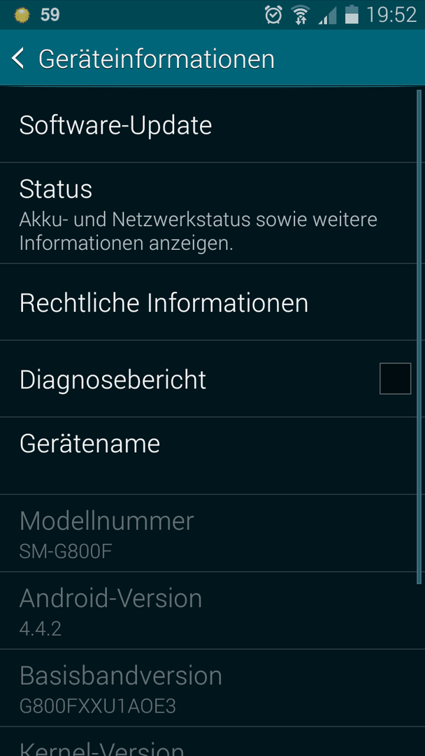

Habe heute auch das Basisband Update bekommen G800FXXU1AOC2.
Danach wieder TWRP darauf und rooten.

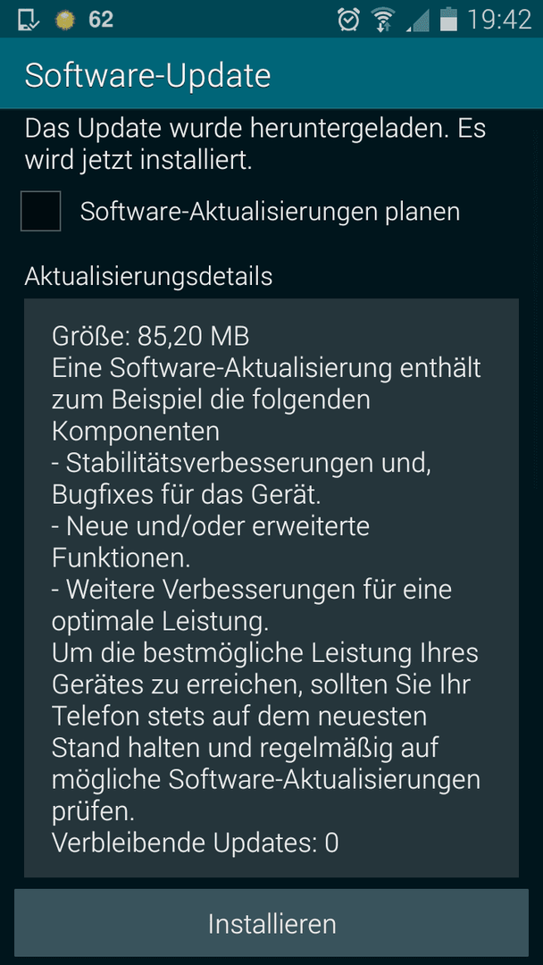

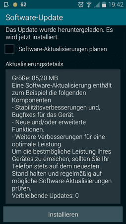

85,20Mb gerade kommt beim S5 mini ein Update per OTA rein!!!
Bei Sammobile ist die alte Firmware zurzeit auf den Server
Ist immernoch Android 4.4.2, warscheinlich ein Basisband Update....

Bei mir kam das Update gestern auch per OTA. G800FXXU1AOE3 ist jetzt die aktuelle Version.
Merkwürdigerweise liegt aktuell (Stand 10.00 Uhr heute) noch nichts bei Sammobile (Firmware for Samsung SM-G800F - SamMobile ).
Samsung Updates Live (Samsung Updates Latest Firmware - LIVE!) zeigt ein neues DBT-Update -PDA: G800FXXU1ANL1 CSC: G800FDBT1AOC1- !
Irgendwie paßt da nichts zusammen, oder wie läßt sich das erklären ?
