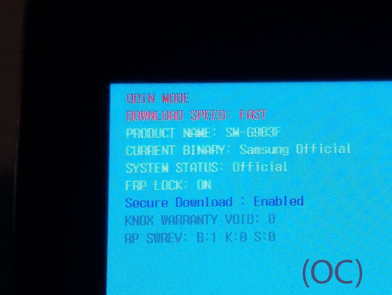

Meins ist gerade mal knapp über 2 Monate alt. Irgendwo weiter vorne in diesem Thread hat auch wer nen screen gepostet dass die Garantie nicht angetastet wird. Dafür ist ja dieses Knox da. Und da springt der wert nicht von 0 auf 1. Also dürfte da nix passieren. Zumindest halt solange man die original Samsung Software wieder drüber bügelt
Bearbeitet von: SaschaKH - Grund: update
Reaktionen: Sanny1983 und Dortmundar

Dortmundar schrieb:
Ok, Ist nicht die Garantie futsch nach nem Flashen, da ja ein counter mitläuft um dieses nach zu verfolgen.
@Dortmundar Schau mal drei Posts vorher meinen Screenshot an :winki:
