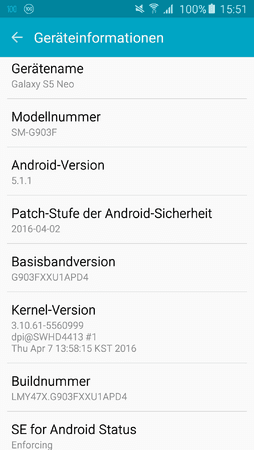

Hi ich habe mal zur neuen Firmware ein Thread erstellt.
Hier schonmal ein Screenshot zur APD4.
Postet hier eure Eindrücke zu APD4.

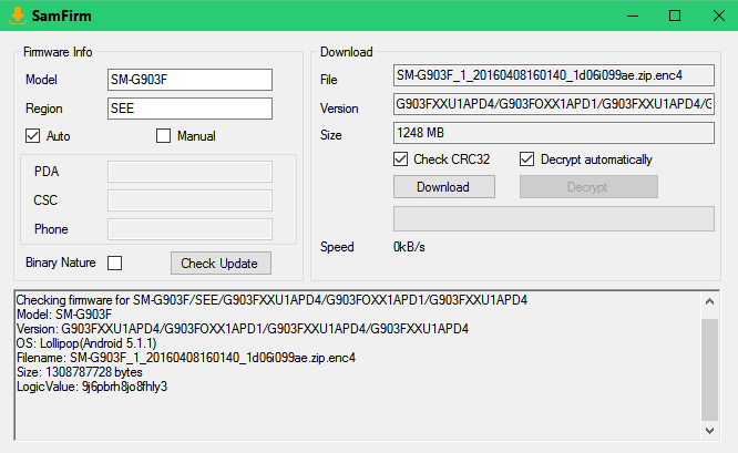

Hier SamFirm Tool:
[TOOL] SamFirm - Samsung firmware downloader & checker
Nehmt immer die neuste Version!
Odin3 v3.10.7
SamFirm v0.3.5.zip

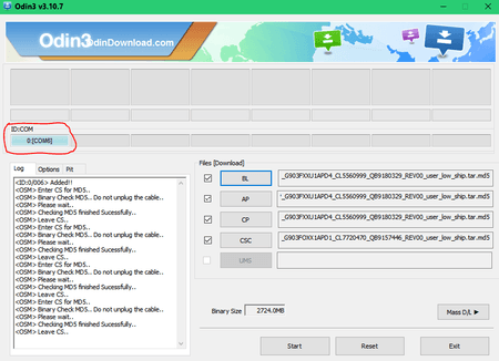

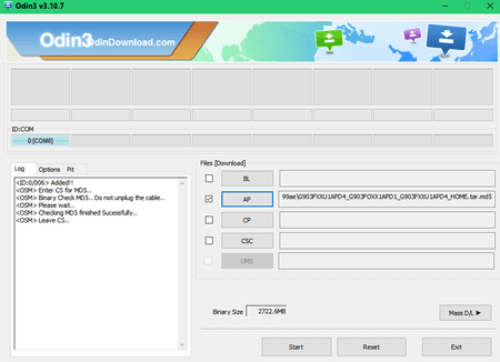

Für 1-teilige G903FXXU1APD4 (Haken nicht bei Binary Nature setzen)
Für 4-teilige G903FXXU1APD4 (Haken bei Binary Nature setzen)
Ich empfehle immer für ein sauber laufendes Android System, die 4-teilige APD4 zu flashen!
Bei der einteiligen Firmware bleiben alle Daten erhalten.(Bitte kein Werksreset oder Fullwipe machen)!
Bei der vierteiligen Firmware sind alle Daten weg und es macht von selbst beim flashen ein Fullwipe und flasht mit PIT-File.
(aber PIT-File bei ODIN Optionen bitte nicht den Haken setzen!)
Habe die Firmware schon geflasht und es läuft alles.
Wenn ihr Fragen habt einfach posten!
Habe alle Screeshots für einen sauberen Flash hochgeladen. :thumbsup:
Bitte nur diese Einstellungen wie in den Screenshots vornehmen!
Wie immer übernehme ich keine Haftung für eure Flashorgien!!! :flapper:
