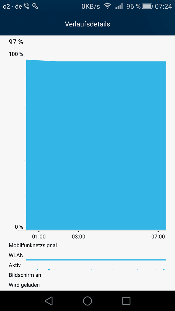

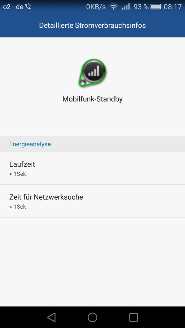

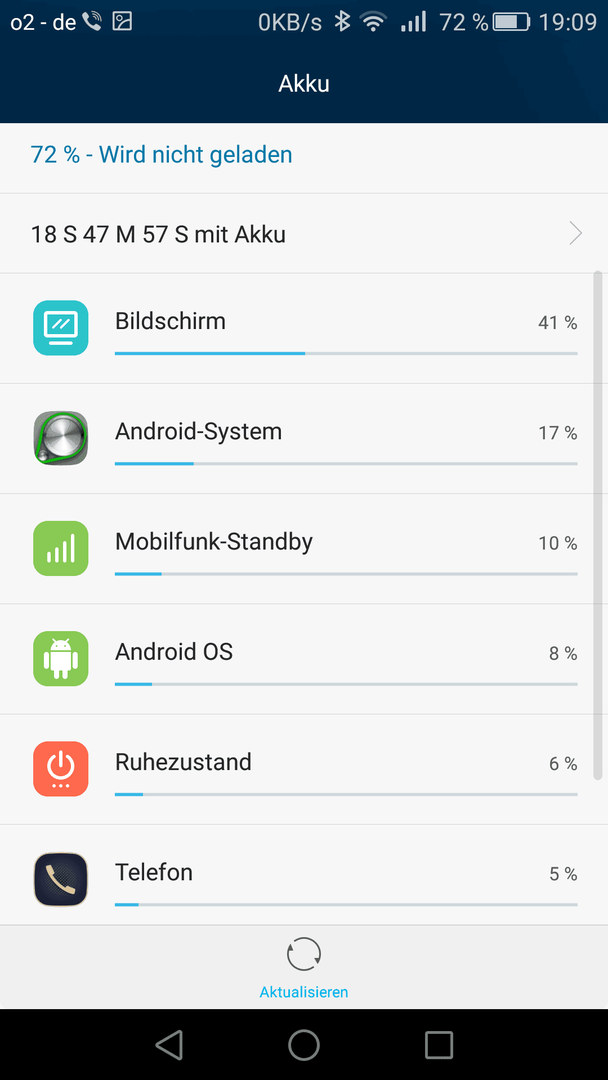

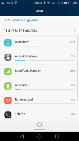

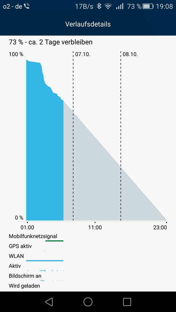

Mobilfunk-Standby:
Ich restarte das Honor 7. Die Verbdinung zum o2-Netz wird aufgebaut. Ich kann auch anrufen/angerufen werden. Dennoch wird mir in der Akku-Verlaufsübersicht keine grüne Linie angezeigt.
Der Vorteil ist aber, dass ich kaum Akku verliere (wie man in den beiden Screenshots sieht).
Irgendwann springt der Mobilfunk-Standby an und die grüne Linie erscheint. In Mobilfunk-Standby verbraucht dann ca. 20% des Akkus (im Beispiel nur 10%, da er ja nur die Hälfte der Zeit lief)
Anmerkung: Mobile Daten sind immer ausgeschalten gewesen!
Dieser Fehler war auch unter B100 aufgetreten

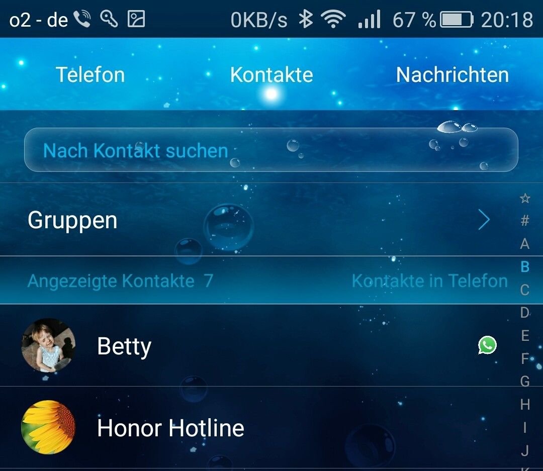

Telefon-App: Kopieren von Kontakten auf SIM.
Kopiert man einen Kontakt auf SIM (oder von SIM ins Telefon) und hat ihn dann also doppelt, so gibt es Probleme mit Messengern:
- Viber erstellt einen weiteren Kontakt je Eintrag, so dass man in Viber diesen Kontakt dann doppelt sieht. Löscht man den doppelten in Viber, so wird er in der Telefon-App ausgeblendet. Einblenden kann man ihn nur wieder, wenn man alle Daten der Telefon-App löscht.
- WhatsApp:
WhatsApp kann den WhatsApp-Kontakt dann nicht mehr mit dem Kontakt im Telefon (oder auf SIM) verknüpfen. Somit fehlt dann der grüne Kreis beim Kontakt (der im Screenshot noch dargestellt ist)

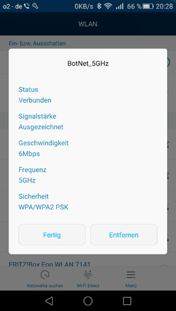

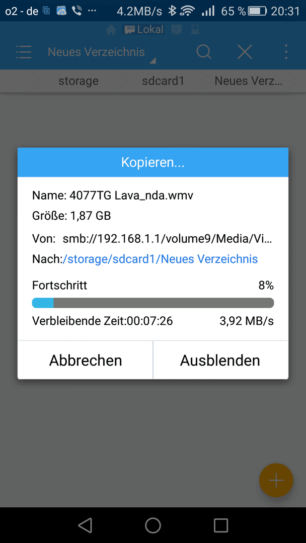

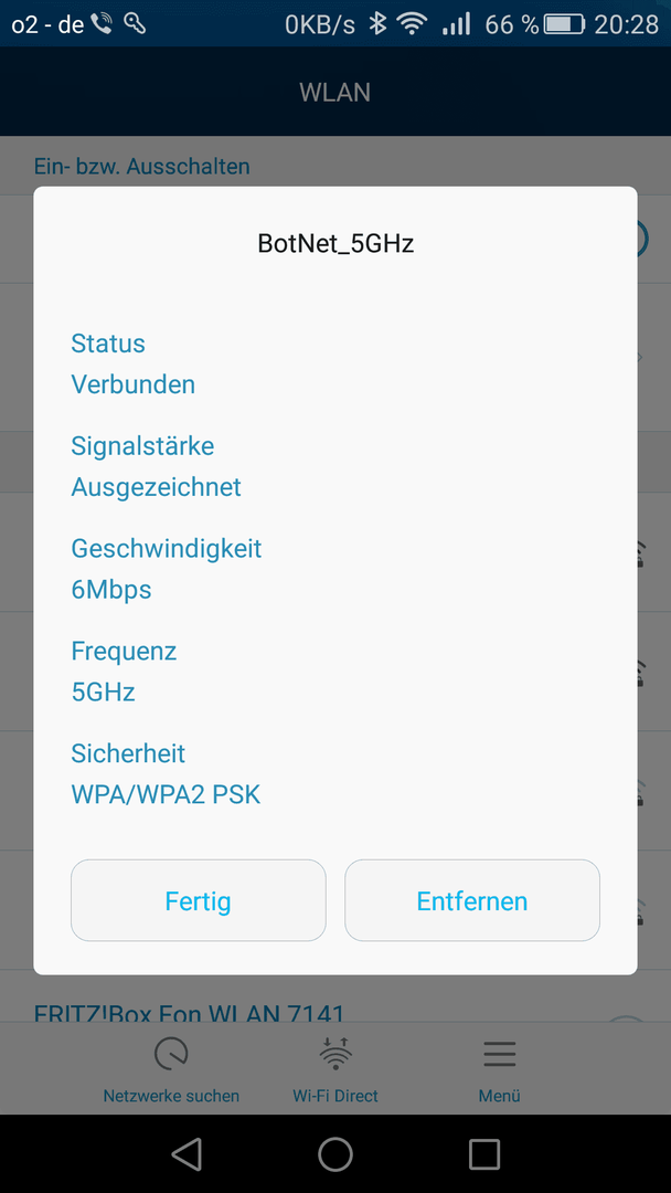

WLAN-Verbindung:
Die Geschwindigkeit ist absolut bescheiden. Außerdem stimmt die Anzeige auch nicht. (siehe Screenshot, 6MBps).
Aber auch die Tasächliche Geschwindigkeit ist schlecht. Mit dem Notebook über nur über n (nicht ac) verbunden schaff ich die doppelte Übertragungsrate. Das ganze mit verschiedenen Routern probiert, jeweils in unmittelbarer Nähe dieser.

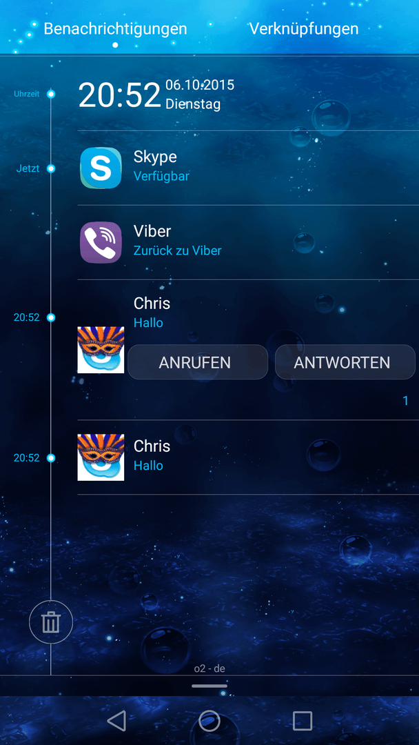

Doppelte Benachrichtigungen:
Manche Apps (z.B. Skype, aber auch Email-Apps) zeigen Benachrichtigungen doppelt, aber nur wenn zur Zeit der Benachrichtigung der Bildschirm gesperrt war. (Hinweis: Im Benachrichtigungsmanager ist Skype nur für Statusleiste freigeschalten)

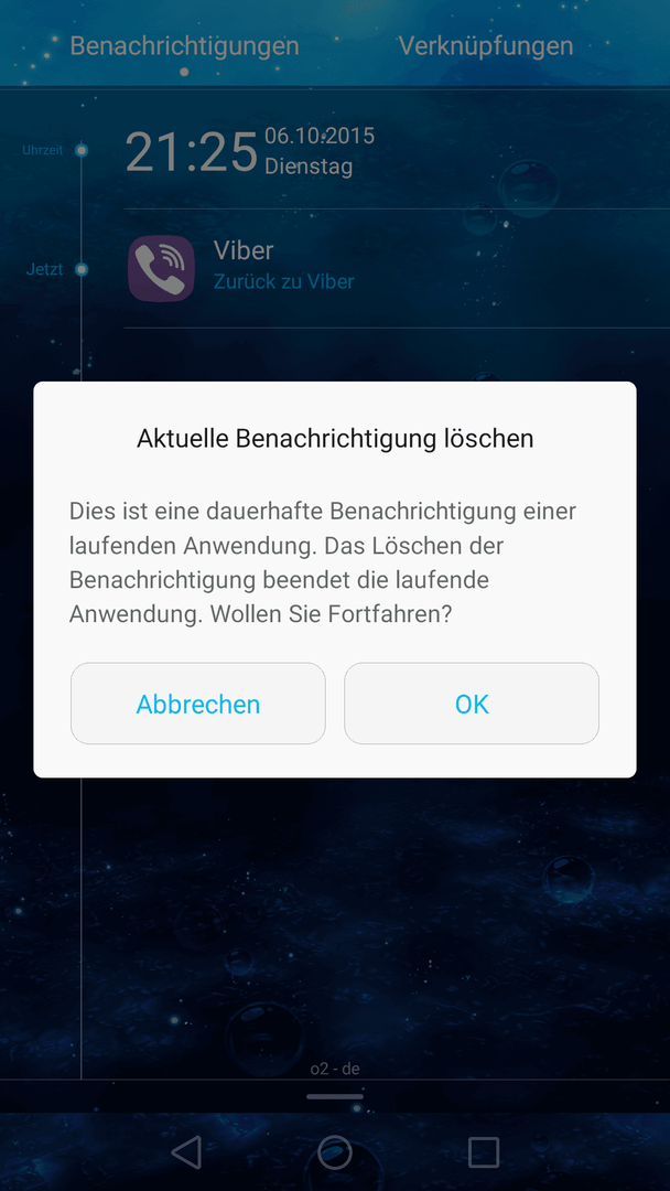

1) Entfernen dauerhafter Benachrichtigungen:
Schiebt man eine dauerhafte Benachrichtigung aus der Benachrichtigungleiste bekommt man die Meldung, dass damit die App geschlosssen wird. Sie wird aber nicht geschlossen.

Die unglaublich schlechte WLAN -Geschwindigkeit dürfte ein Exklusivbug deines Honor sein. AC klappt bei mir zwar auch nicht, dafür aber 200 Mbps brutto. Die Nettogeschwindigkeit passt zu dieser Angabe...

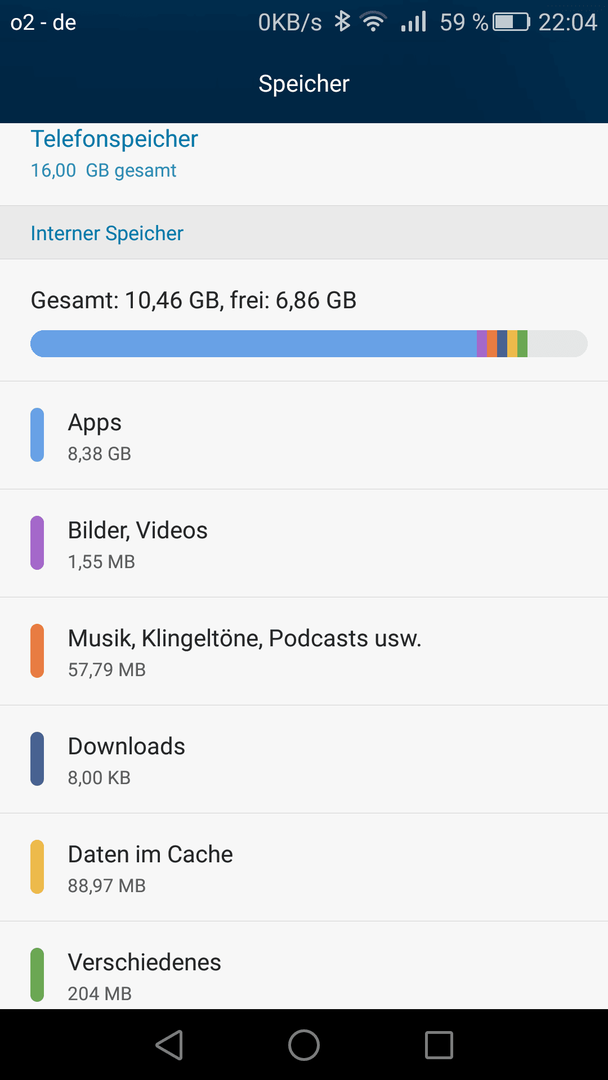

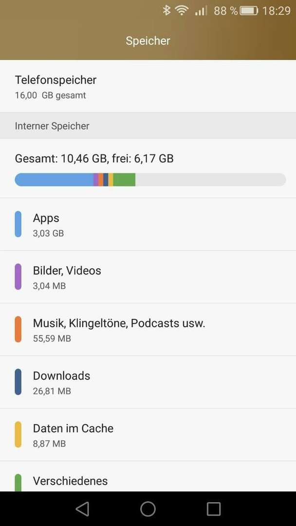

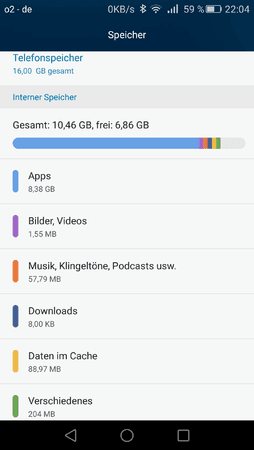

Einen hab ich noch.. und der ist ganz offensichtlich und mit einfacher Mathematik zu verifizieren:
Einstellungen => Speicher
Die Balkengrafik passt nicht zur Beschriftung.
Sieht bei mir so aus
dann scheint der Bug zu sein, dass er bei mir alle Systemdateien (also die 6GB, die durch das System belegt sind), als "App" mitreinrechnet.
Nur zur Info (vielleicht ist das ja relevant).. bei mir ist der Standardpfad die SD-Karte.
Standardpfad bei mir intern
