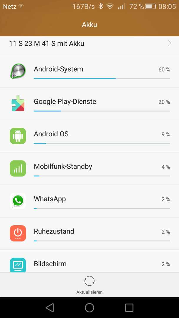

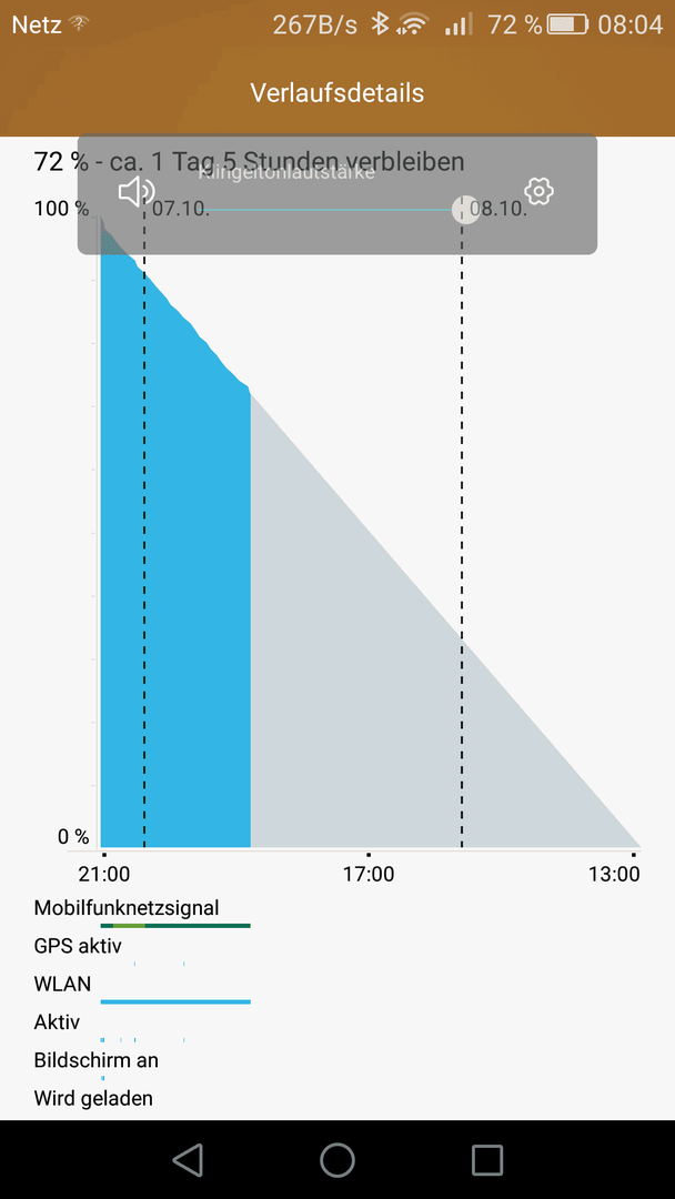

So gestern nun doch factory reset durchgeführt. Der Akku ist nun in der Nacht von 94 auf 73 runter. Direkt daneben lag das Honor 6 meiner Freundin, das ist von 65 auf 63.
Problem wurde also auch durch den reset nicht behoben. Screenshot_2015-10-07-08-04-28.png Screenshot_2015-10-07-08-05-08.png
Ich werde auch absolut nicht mehr schlau beim Honor 7 ....
Es verhält sich mal so, mal so....Das ist echt total komisch.
@Nachtara
das ist echt krass. Leider sieht man nicht an was es liegt. Android-System kann alles sein. Die Google Play-Dienste verbrauchen auch zu viel. Andererseits ist die Linie für Aktiv kaum vorhanden.
Was natürlich sein könnte ist, dass Du nen defekten Akku hast.

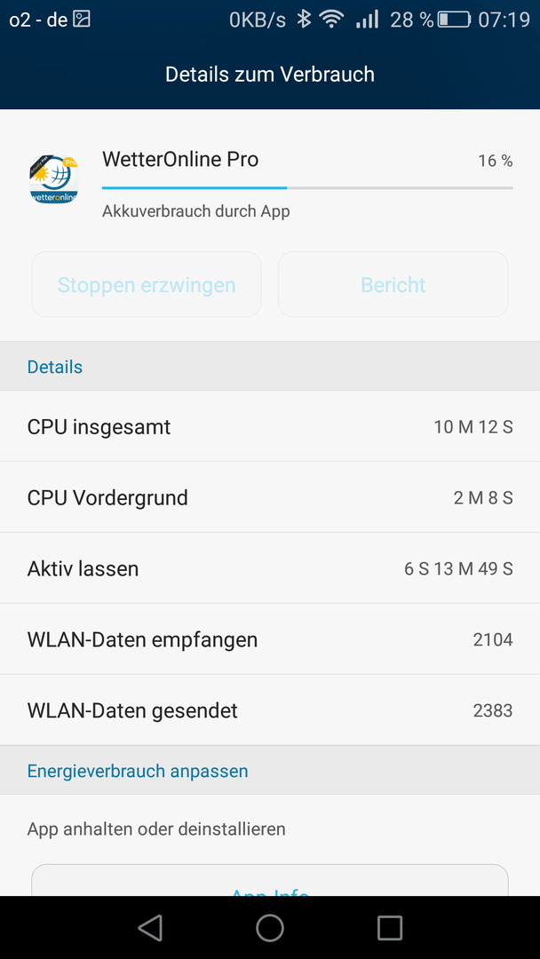

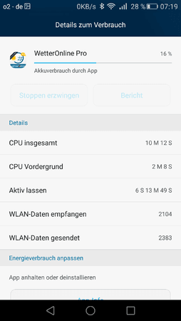

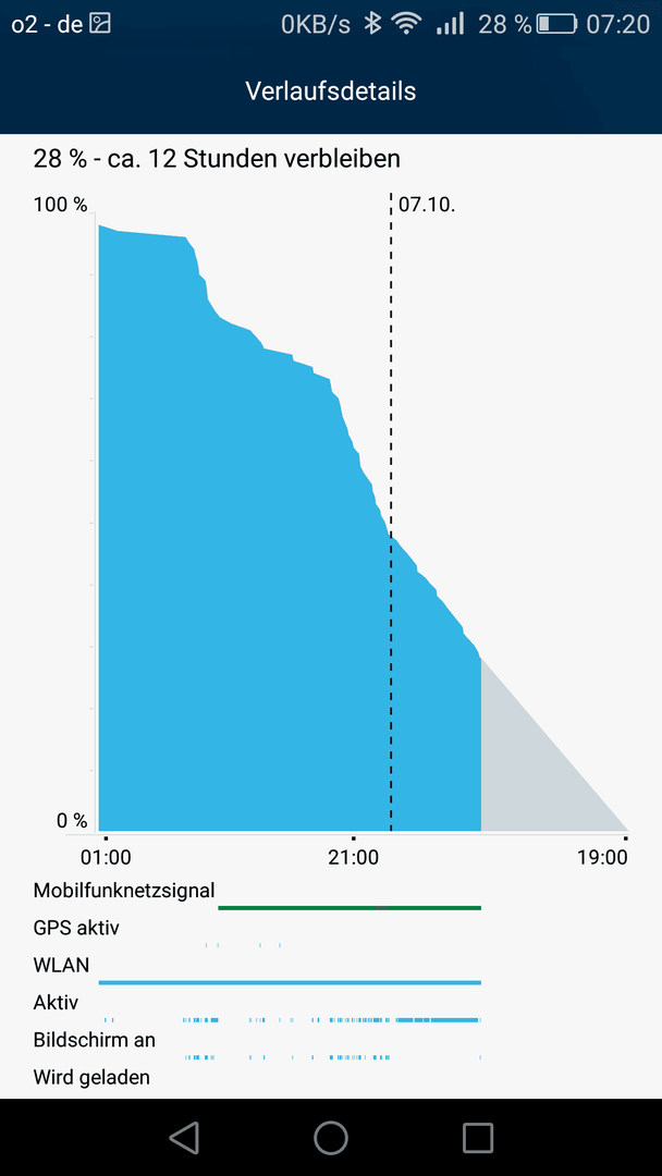

Zum Punkt "Apps spielen manchmal verrückt" ein Beispiel:
Die letzten 2 Wochen habe ich ungefähr 20 verschiedene Wetter-Widgets probiert. Meist laufen gerade 4 solcher Widgets parallel. Und spätestens alle 3 Tage (manchmal auch täglich) spielt eines davon verrückt. Erst dachte ich, dass es vielleicht schlecht programmiert wurde. Aber es können ja unmöglich so viele dieser Widgets schlecht programmiert sein. Das einzige Wetter-Widget das noch nicht "amok" lief, war das von Huawei vorinstallierte.
Und hier mal das Beispiel was letzte Nacht passierte:
Das verhinderte letzt Nacht, dass mein Honor "schlafen gehen" konnte und aktiv war:
Ähnliches sah ich vor 2 Wochen mit der GoogleApp.
Was ich mich frage ob es mit dem Standortzugriff zu tun hat, oder vielleicht mit dem Datenabruf vom Server (kann ja sein, dass die Serverkommunikation scheiterte wegen was auch immer)
