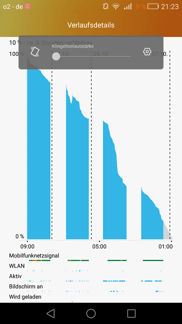

Also ich bin mach dem Update voll zufrieden. 3 Tage genutzt. Ohne Einschränkungen.
Bei was für einer Display on time @ hman? Und welche Helligkeits Einstellung?
Helligkeit auf ca.30% und nach 30 sek ohne Aktivität geht's in den Ruhezustand.
Also ich kann HMan nur zustimmen.
Komme im Schnitt so auf mindestens 2, meistens jedoch 3 Tage Laufzeit. Helligkeit automatisch, DoT zwischen 2 bis 3 Stunden.
Ja gut. Das passt ja dann. Das würde ich dann auch ca schaffen wenn ich mein Handy so wie ihr nachts aus machen würde. Da ich das aber jeden Tag sehr viel benutze.... Bahn fahren etc... Komme ich auch auf ne dot von 4 Std pro Tag locker.... Viel WhatsApp und so :D

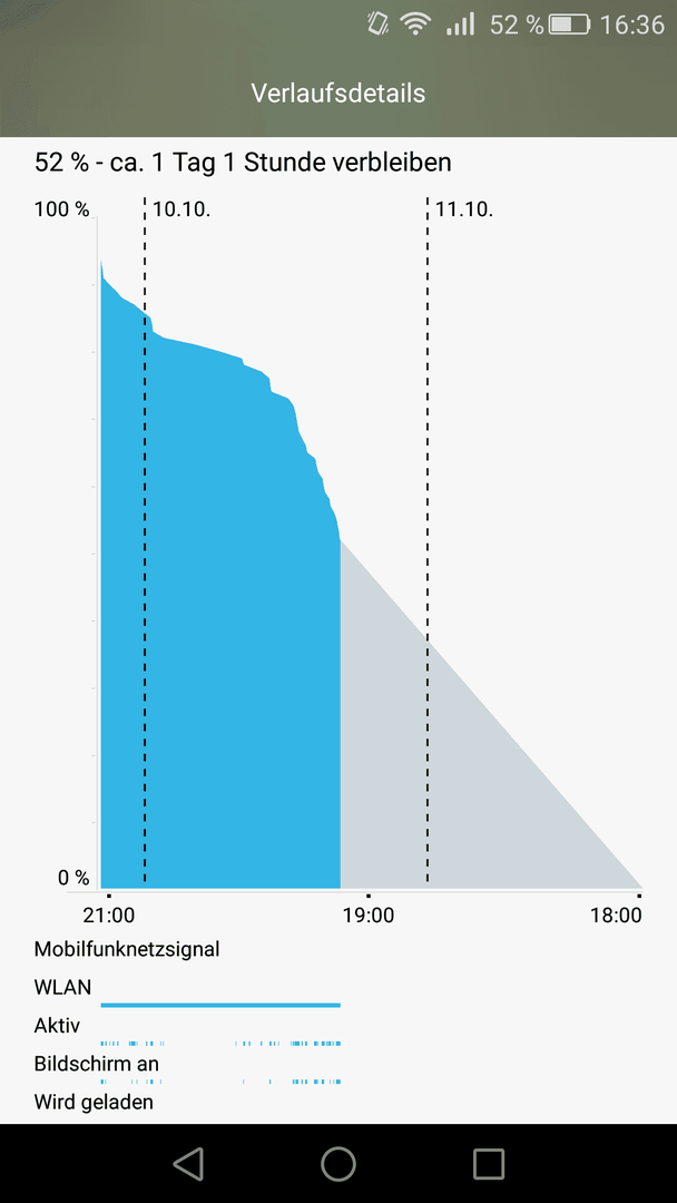

Kann mich zur Zeit überhaupt nicht über den Akku beschweren.
Keine unnötige Wakelocks und der Balken beim Netz ist auch mal wieder nicht da.
