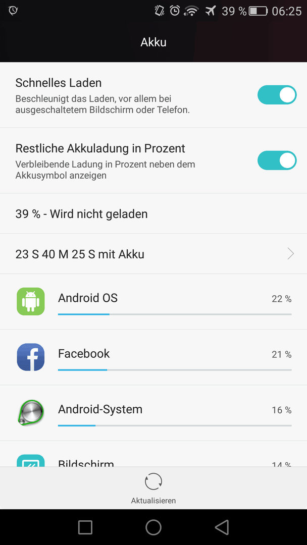

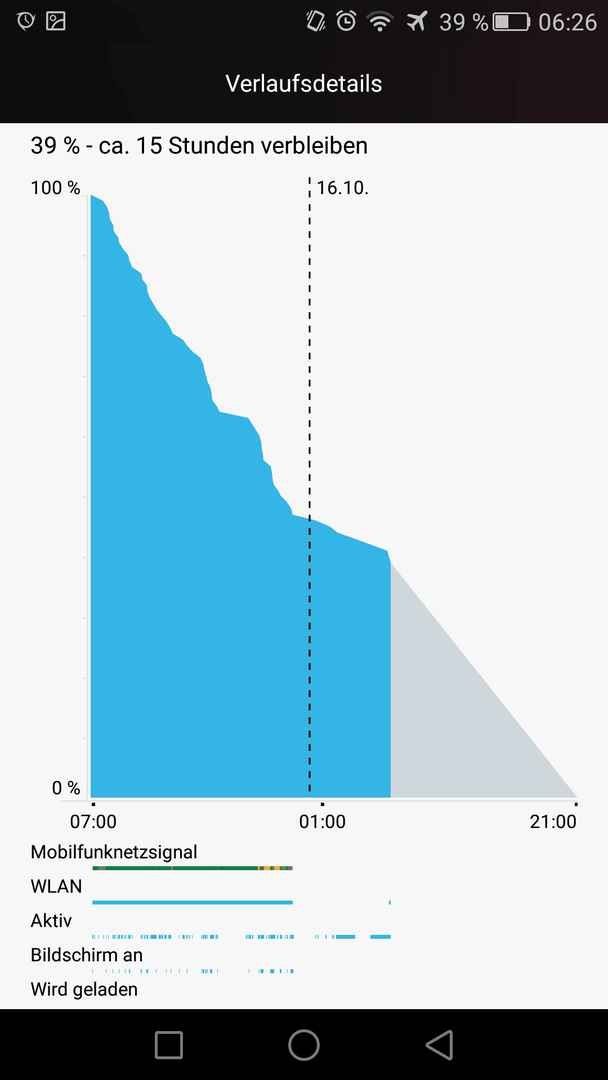

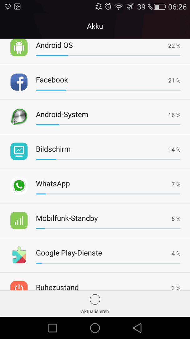

So...
Heute nacht hatte ich auf Flugmodus gestellt. Akku hat inca. 8 std flugmodus 7% verloren. War sonst natürlich alles ausgeschaltet.
Irgendwas hält das dingen wach, wie man auf den bildern erkennt.
Habe den wecker timely installiert und der wecker war auch gestellt. Hatte ich vorm schlafengehen im taskmanager nicht gelöscht, da sonst das weckerzeichen verschwindet und er nicht klingelt? Kann es daran liegen?
Whatsapp ist als einzige app geschützt. Kann es sein, dass die nachts mal kurz aufweckt?
Facebook statistieken habe ich nachgeschaut, die app war die ganze nacht nicht am laufen, das ranking resultiert vom tag.
Habe das honor allerdings erst seit zehn tagen. Muss sich der akku evtl noch einpendeln?

@Ruhrknappe
Liegt an Android System und Android OS. Ist ein bekannter Fehler. Nur Facebook scheint bei dir noch viel zu ziehen
Richtig. Es kann auch eine App sein die Systeminformationen benutzt,
Facebook ist nichtsdestotrotz ein Akku Drainer. Tipp: Der Chromebrowser kann auch Benachrichtigungen von Webseiten (z.Bsp. Facebook :winki:) senden.
