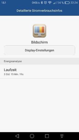

@Yankee86
Na wenn Du das Teil nicht benutzt :confused2:

Wenn du es stetig benutzt, muss man sich auch nicht wundern der das es nicht schlafen geht. Darum ging es mir. Das zeigt das ein akkudrain nicht normal ist

@Yankee86 Kann ich so nicht ganz betätigen, habe 2 Honor 7 eins hatte von der B100 bis B330 noch nie ein WakeLock-Problem, das zweite schon immer.:confused2:
