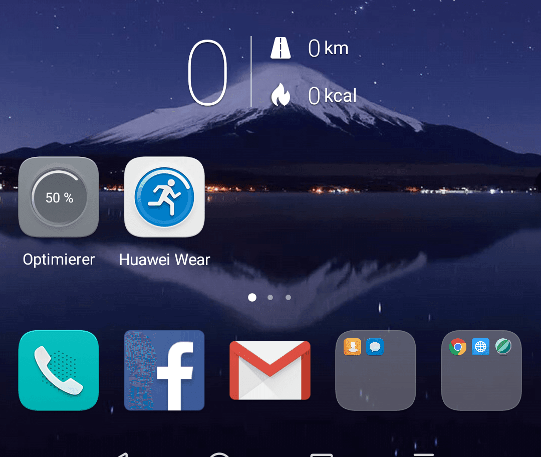

- Und die beiden Buttons(obere Reihe) hätte ich gern wieder:
Bitte den Buchstaben für mobile Daten, sprich E, H+, 4G wieder so groß gestalten wie in MM, damit man den ohne Brille oder Lupe wieder erkennen kann.
Also bei mir ist es gross sprich 4G wird angezeigt.
Reaktionen: taiman23
@sigman1000 Die erkenne sogar ich ohne Brille :D
Reaktionen: S25plusUser
Also auf dem Bild kann ich die Netzwerk Geschwindigkeit schon gar nicht genau erkennen.
@taiman, es gibt auch Honor 8 User die keine 14-16 mehr sind, auch wenn man das anhand einiger Beiträge hier im Forum manchmal annehmen könnte:biggrin:
sigman1000 schrieb:
Also auf dem Bild kann ich die Netzwerk Geschwindigkeit schon hat nicht genau erkennen.
@taiman, es gibt auch Honor 8 User die keine 14-16 mehr sind, auch wenn man das anhand einiger Beiträge hier im Forum manchmal annehmen könnte[emoji3]
Ich habe gar keine Netzwerkgeschwindigkeit angezeigt. Kein Wunder das du sie nicht siehst. Es sei denn du meinst wieder die Symbole. Klick mal auf das Bild normalerweise wird es dann vergrössert. Es hat auch nichts damit zu tun ob man 14 oder 16 ist das bin ich auch nicht. Wenn man Probleme mit sehen hat gibt es altersunabhängig Brillen. Habe ich auch.
@sigman1000 Da bin ich weit darüber hinaus ;-)
Na klar spreche ich von den Symbolen, siehe mein erster Post weiter oben.
Und wenn ich es unter MM super lesen konnte, und unter N nicht mehr richtig, dann hast das nichts mit Brille zu tun.
Wozu muss man das unbedingt groß lesbar haben? Entweder hat man Empfang oder nicht. Da ändert die Anzeige ja auch nichts daran.
Oder übersehe ich da was essentielles?
Einfach um zu wissen, ob ich mit HSDPA mir eine Webseite anschauen kann oder es mit EDGE gleich sein lasse.
Stimmt, es sind nur Kleinigkeiten, die aber den täglichen Gebrauch einfacher machen, wie viele andere hier vorgeschlagene Verbesserungen auch.
Es ging ja mal besser.

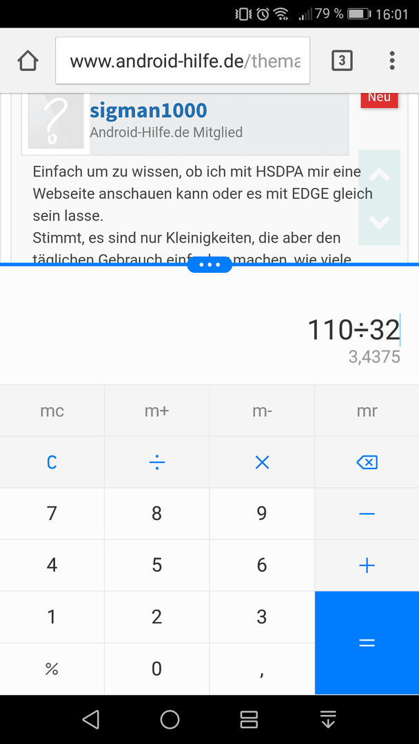

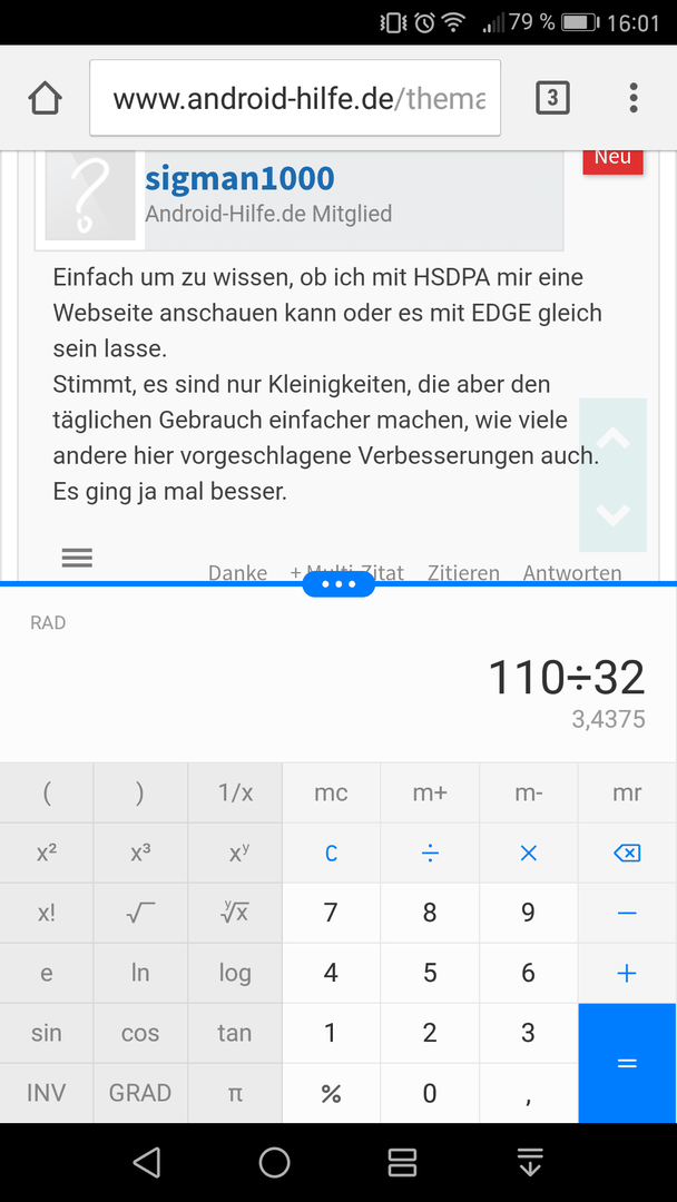

Hab auch noch einen Fehler gefunden.
Wenn man den Bildschirm geteilt hat, dann wird bei dementsprechender Skalierung der Fenstergröße die App Taschenrechner auf den Wissenschaftlichen Modus umgeschalten.
Mir ist nicht bekannt wie man den Taschenrechner auf Wissenschaflich und normal umschalten kann. Denke das ist ein Fehler.
Grüße
Ich denke nicht, dass das ein Fehler ist. Auch bei nicht geteiltem Bildschirm schaltet der Rechner im Querformat auf Wissenschaftlich um.
@Stevoo
@kawa-zx9r
Ich hab den Google-Rechner installiert, weil ich nicht herausgefunden habe, wie man das Teil umschaltet, unter MM ging das noch ohne BS drehen :D

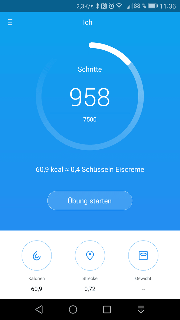

[doublepost=1487785227,1487783823][/doublepost]Das Widget der Gesundheit-App zeigt nur noch 0 an und die Einstellung zur Anzeige im Benachrichtigungsbereich fehlt in der App. IMG_20170221_113714.png Screenshot_20170221-113654.png
