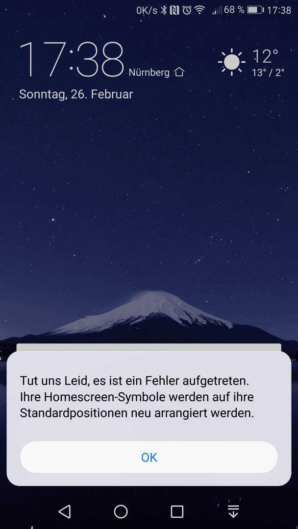

@David-83 Kann ich nicht testen, der Drawer funktioniert trotz Reset bei mir nicht. Hab das als Endlosschleife. Screenshot_20170226-173838.png
@taiman23 oh ok. Das zeigt mir und bestätigt auch, dass Honor / Huawei nicht richtig testet, bevor sie eine neue Firmware ausrollen. Schade eigentlich. Irgendwie auch enttäuschend...
