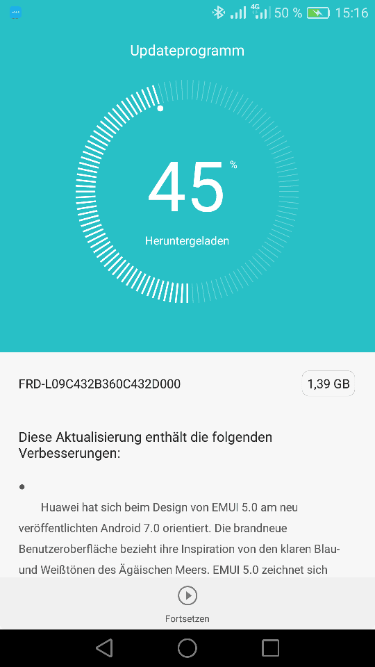

Bin gerade am update machen über Charles. Kann es sein, dass das Update 1,39 GB hat? Weil in einem post weiter oben was von über 2 gig stand....?
@andyroads Bei mir war es 2,38 GB groß
Das verstehe ich nicht. Ich versuche eben von der B131 über Charles das Update zu machen. Funktioniert soweit einwandfrei. Allerdings ist das Update bei mir nur 1,39 gig (siehe Screenshot).
Jetzt weiss ich auch nicht, ob ich es riskieren soll.....
