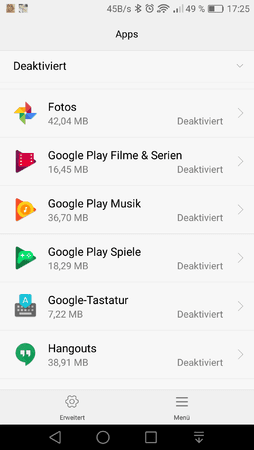

Grad Update installiert und 400mb mehr frei. Es wurden vorinstallierte apps in dem ROM geschoben. Habe viele Google apps deaktiviert (filme, books, musik, hangouts,drive, chrome etc)..vorher waren das mehrere hundert MByte. Jetz nur noch kb. Sehr toll

@Diddi82 bei mir sieht das so aus.

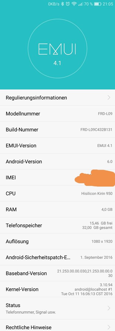

Bei mir wie folgt
