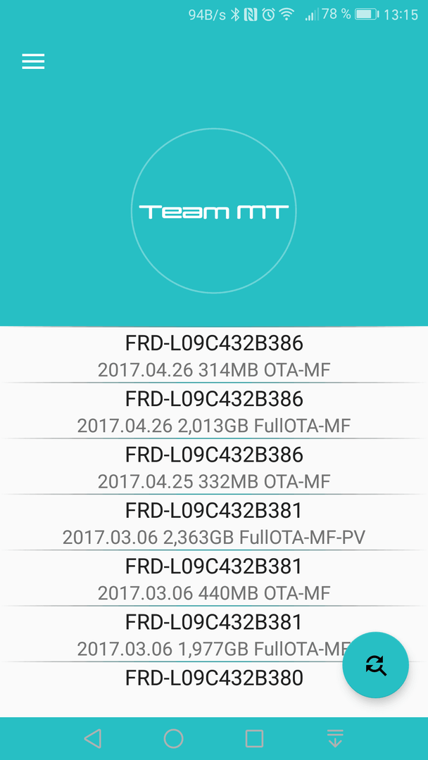

Also den Changelog, kann ich schon mal liefern. [emoji28]
Edit: Lässt sich nicht flashen. Da müssen wir auf ne 2 teilige warten.

Gerade bei XDA gefunden, die Firmware zum Updaten muss "FullOTA-MF-PV" heißen, dann klappt es auch über dload.

Aber bitte beim Flash via DLOAD beachten, was ich damals herausgefunden habe und euch mitgeteilt habe:
Honor 8 - EMUI 5 Android 7.0 [FRD-L09C432B360]
Post 108
Beim flash via dload werden definitiv NICHT alle Dateien aktualisiert. Es steht zwar in der info der aktuelle Patch und auch 386 aber es werden nicht alle Dateien akutalisert mit dieser flash Methode. Beim rollback auf MM und dann die FW flashen via FF dagegen schon!

Hat jetzt jemand schon die [FRD-L09C432B386] geflasht bekommen? Ich habe mich an diese Anleitung gehalten:
Download Honor 8 B386 Nougat Update [Europe]
Die Dateien sind auch echt, da sie vom HiCloud-Server stammen. Allerdings bekomme ich sie über dload nicht geflasht (die b381 ging ohne Probleme) und erhalte einen Fehler.
