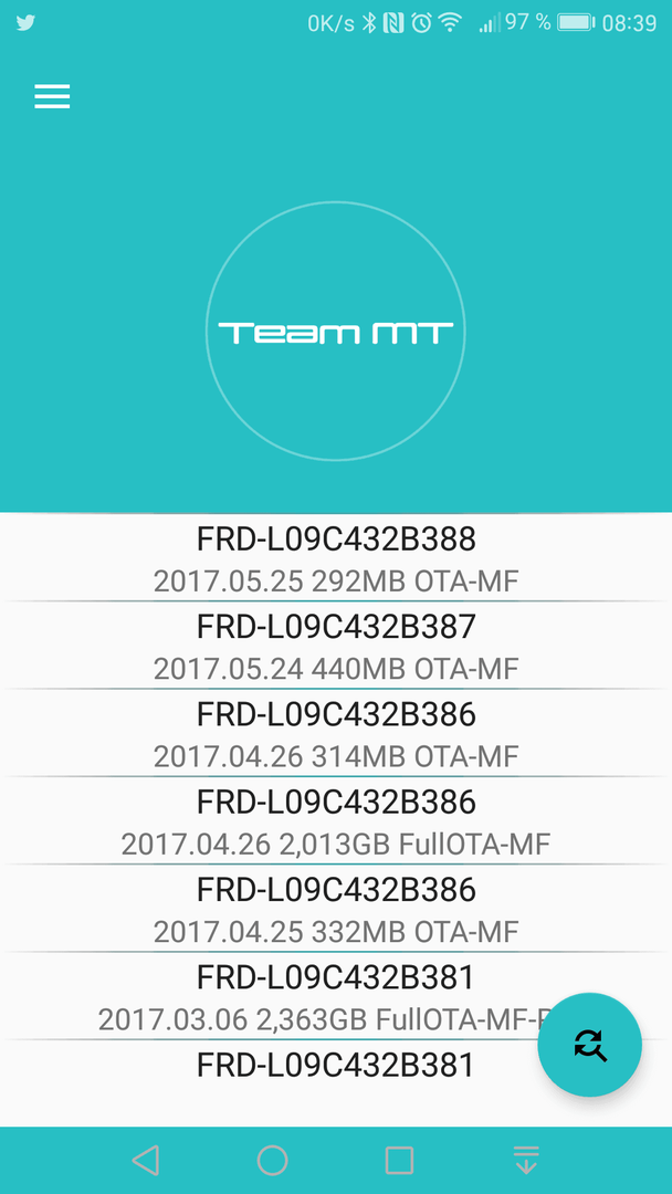

@bc17 und die B388
Reaktionen: Olley
Scheint sich was zu tun, ich lehne mich mal aus dem Fenster und sage B390 wird OTA werden.
Träumt weiter. Da passiert gar nichts OTA.
