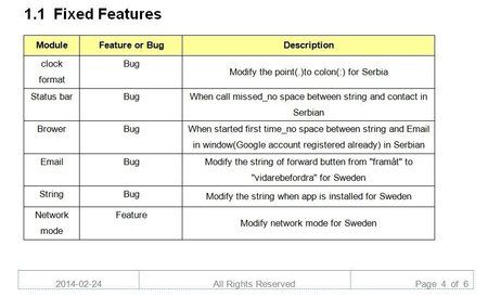

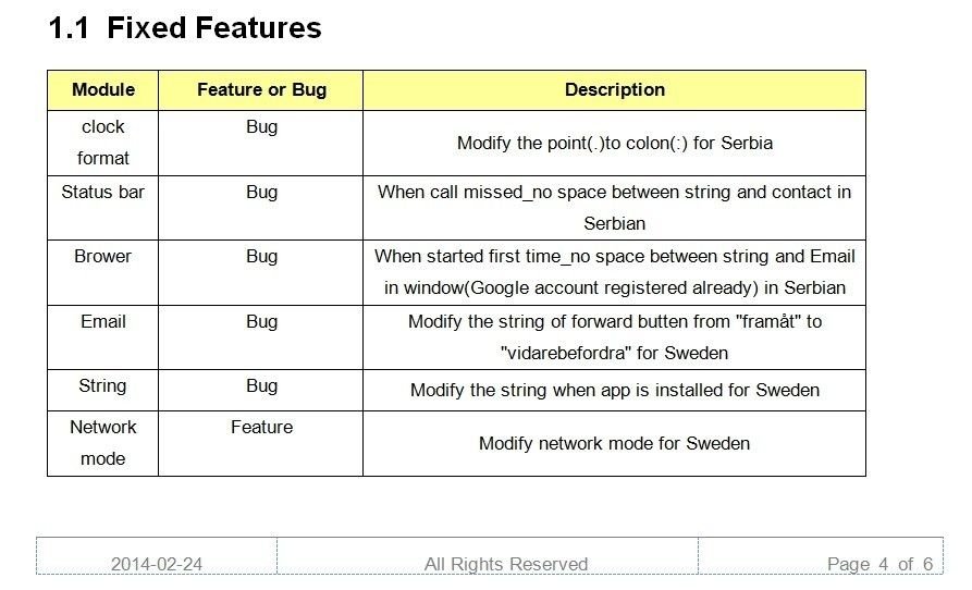

Hier noch der Screenshot mit einem Auszug aus den Bugfixes dieser Version - vom 24.02.2014!

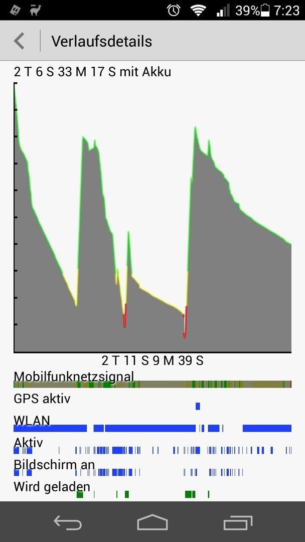

Was du beschreibst, geht total an meiner Wirklichkeit vorbei.
Hier mein Verbrauch unter b132.
Auch nachts geht's recht steil bergab
