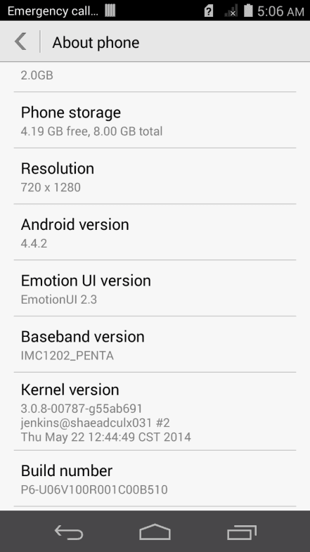

heute habe ich den Download Link für die Final B510 (General Version; Vollversion) auf Nachfrage erhalten, danke burner8 für den Hinweis!
Den Download Link findet Ihr hier im Post.
Einfach die .zip Datei entpacken und den dload Ordner direkt auf die SD Karte kopieren (die SD Karte muss mind. 2 GB groß und mit FAT32 formatiert sein).
Das Update dann über die interne Update Funktion "Update per SD Karte" starten. Upgedatet werden kann JEDE Stock ROM, siehe Aufstellung unten.
Es handelt sich um eine Vollversion - die Firmware kann als Update auf ALLE Versionen installiert werden.
Die Beta B510 (Update von B125!) wurde von Huawei jetzt als Full Final General Version (für ALLE europäischen Länder) freigegeben.

wozu? es sind haargenau die selben versionen, buildnummer und kernel sind identisch. huawei hat sich einfach dazu entschlossen, die beta nun an alle zu verteilen bzw die beta einfach nicht mehr als beta zu behandeln... warum auch immer... vielleicht würde sich das release der final aufgrund des feedbacks zu lange verzögern. so würde man jetzt halt den angekündigten termin für kitkat noch einhalten.
