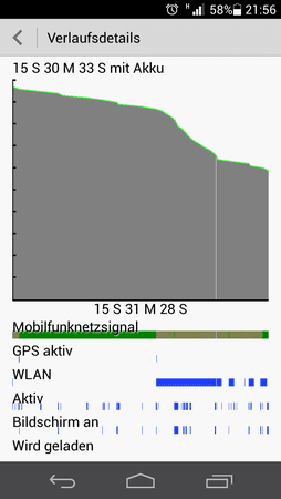

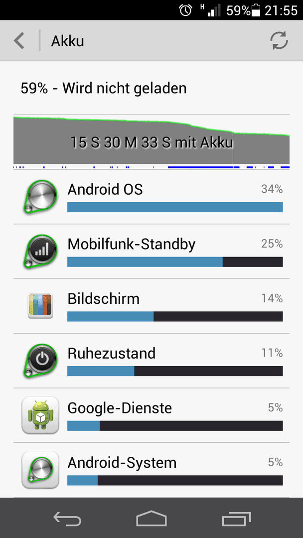

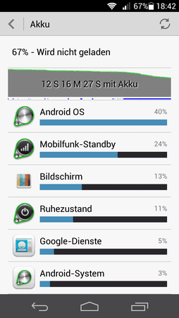

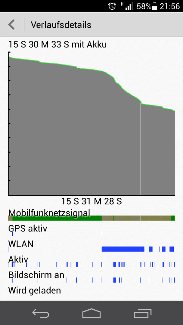

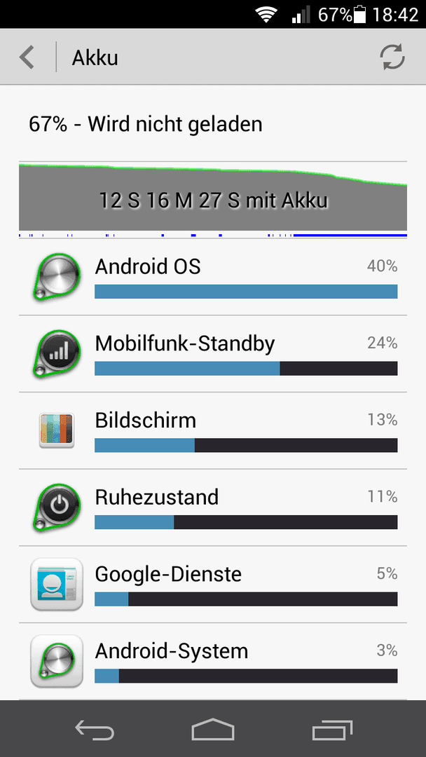

Leider kann ich von meiner Seite aus nichts Gutes berichten, was Android OS und somit den Akku angeht.
Habe gestern Morgen die B118 installiert. Tagsüber hatte ich dann WLAN aus, da nicht verfügbar. Nachmittags, als ich dann zu Hause war, WLAN eingeschaltet und bei Standby-Einstellung auf "Immer" eingestellt.
Und Zack, es hat nicht lange gedauert, da hat Android OS wieder zugeschlagen und mit 40% Anteil am Akku gezogen.
Werksreset hatte ich nach dem Update nicht gemacht. Das werde ich heute, allerdings auch erst wieder gegen Abend, machen, und dann wieder mit WLAN testen.
Auf den Bilder sieht man deutlich, WLAN an --> Android OS schlägt zu. Dann habe ich die Standby-Einstellung für WLAN geändert in "Nur wenn angeschlossen", Handy neu gestartet, und schon eine deutliche Besserung.

bedauerlich dass es immer noch zu Problemen kommt; bei den meisten Usern läuft die Firmware mit der neuen Energieverwaltung, wie schon die B114, optimal.
Wir haben im Huaweiblog den Leak auch veröffentlicht, und die Resonanz ist ausschließlich positiv - und das sogar international.
Vielleicht kannst Du nochmal in den Einstellungen - Energieverwaltung - optimieren?
Hier im Forum gibt es ja auch viele User die schon mit der B114 zufrieden waren (mit der Akku-Laufzeit).
Und: ein Werksreset könnte insofern nützlich sein, um die Standard-Einstellungen vor Allem in der Energieverwaltung wiederherzustellen.

Wenn man Queekys Energie-Diagramme bezüglich aller Parameter analysiert, kommt man zu dem Ergebnis, dass das Energiemanagement der Firmware 118 eigentlich sehr ordentlich funktioniert. Bei mehr als 15 Stunden Betriebsdauer noch über 59% Akkukapazität verfügen zu können, ist doch beachtlich hoch. Außerdem scheint das Mobilfunksignal nicht immer vorhanden zu sein, was den Suchprozess aktiviert.
