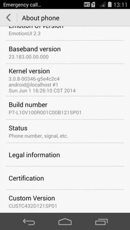

Bei einigen Usern ist sie bereits angekommen (siehe auch hier: https://www.android-hilfe.de/forum/huawei-ascend-p7.1694/ascend-p7-erstes-update.575575.html) - die aktuelle Firmware für das P7 als Update von B116 auf die aktuelle Firmware B121SP01.
Es handelt sich hier um die Vollversion der Firmware, die per SD Karte aktualisiert werden kann.
Die Version kann auf ALLEN europäischen Geräten installiert werden - es handelt sich um die CUSTC432 Version.

Was mir aufgefallen ist, der Benchmark hat sich verbessert. Das System läuft irgendwie runder. Der Ramspeicher ist auch weniger geworden vom Verbauch her. Vorher hatte ich noch weit über 1GB jetzt liegt er unter 900MB. Es soll ja laut Testberichten anderer Benutzer sich auch die Laufzeit noch verbessert haben, das konnte ich aber noch nicht Testen. Sonst läuft alles super!! :thumbup:
