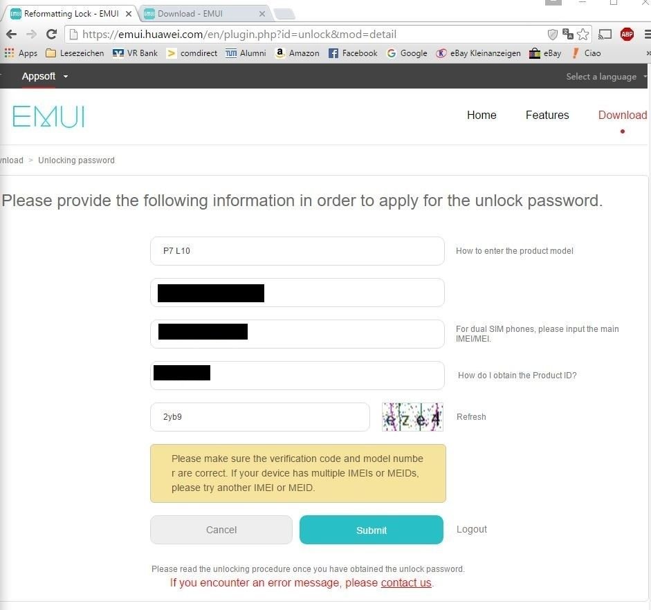

Hallo, ich bräuchte denk ich auch mal etwas Hilfe beim rooten. Ich häng noch an dem Bootloader.... Hab die B852 drauf und bisher noch nie gerootet (jedenfalls nicht dieses Handy).
Bei der EMUI Seite komme ich schon nicht weiter. Egal was ich da eingebe, es kommt ein Fehler.
Ich hatte bei dem Product Model schon "Huawei P7-L10", "P7-L10" und das was jetzt drin steht "P7 L10" versucht. Die anderen Daten sind aus dem Handy ausgelesen bzw. von der Verpackung abgelesen und mehrfach geprüft. Es kommt immer der gleiche Fehler. emui.JPG
Hast du die originale Verpackung noch? Wenn du die S/N von dort nutzt sollte es evtl funktionieren.
Die Nummern sind von der OVP abgeschrieben. Und im Handy stehen die gleichen Nummern drin (Ausgelesen mit dem *#*# Gedöns von Seite 7). Müsste von den Nummern her stimmen.
Habs gestern noch ein paar mal probiert und irgendwann ging eine zweite Seite auf, wo ich eine "P7_kernel.gz" runterladen konnte. Ist das das was ich brauche? Auf der eigentlichen Seite stand nach wie vor was von der fehlerhaften Eingabe.... Und wenn ja, was mach ich mit der Datei jetzt?
Hm, keine Ahnung warum das Erstellen des Codes nicht klappt. Evtl kann dir da jemand helfen, der das schon gemacht hat.
Ist .gz die Dateiendung oder heißt die Datei kernel.gz.img? Falls ja, wäre es ein per Fastboot flashbarer Kernel, der aber meines Wissens nach den Bootloader weder öffnen kann, noch bei geschlossenem Bootloader geflasht werden kann. Der Nutzen des Kernels erschließt sich mir also nicht ganz, was aber auch an meiner Unwissenheit liegen kann. - > Lasse mich gern eines besseren belehren.
Hier ist noch eine Möglichkeit, den Bootloader zu entsperren: [FIX] Fastboot & Rescue Mode Loop/ Locked Bootloader
Ne, .gz ist die Endung. Ich hab keinen Plan, ich glaub ich lass das lieber. Ich wollt eigentlich nur Amazon Prime Music an einen Chromecast oder an Apple AirPlay schicken, aber das geht obv. nicht ohne Root. Jedenfalls hab ich noch keine App gefunden. Egal, muss ichs halt über Klinke machen. Ist zwar nicht elegant, aber am unkompliziertesten ;-)
Normal geht es mit den Daten vom Handy außer die S/N die muss von der Org. Verpackung kommen
und wenn man die org. Verpackung nicht mehr hat?

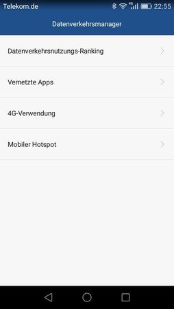

Erstaunlich. Bei mir ist Bewegungssteuerung auch weiß. Komisch ist mir bisher gar nicht aufgefallen. Hatte auch sauber die b839 installiert mit werksreset davor und danach und anschließend gerootet.
Ist bei mir unter B852 auch komplett weiß.
Deweiteren fahlt mir die Möglichkeit, beim Überschreiten einer eingestellten Datenmenge eine Warnung anzuzeigen.
Bei einer Freundin auf ihrem P8Lite gibt es ganz oben einen fünften Menüpunkt für.
Ich habe nur 4.
Du kannst dir die App hidden App im Store laden. Damit kannst du die App zur Datenmenge als Icon aktivieren.
Zum Punkt Bewegungssteuerung habe ich nichts gefunden
