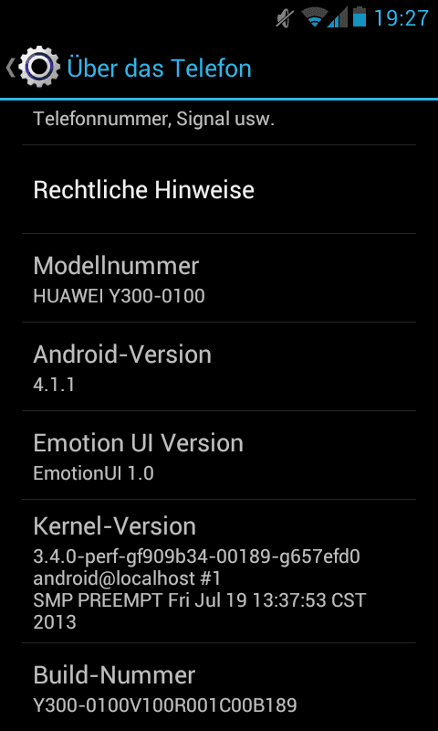

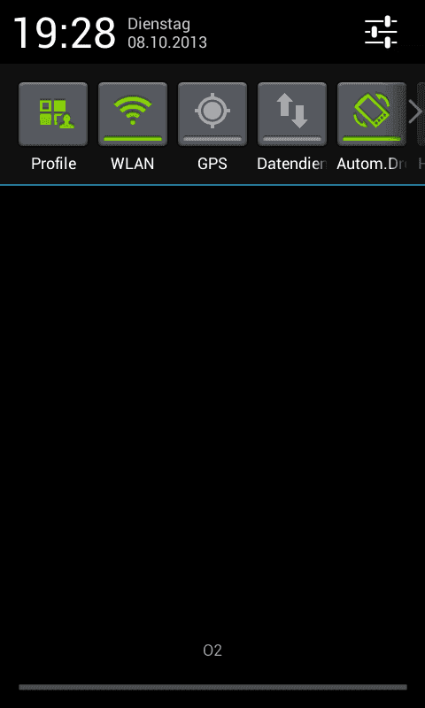

Mein Code ist Heute gekommen, und ich habe gerade das Backup der B189 erstellt.
Sorry für Doppelpost, aber das Flashen der Universal Vendor.zip war erfolgreich.
Habe jetzt die B189 mit Original Statusleiste.:scared:
