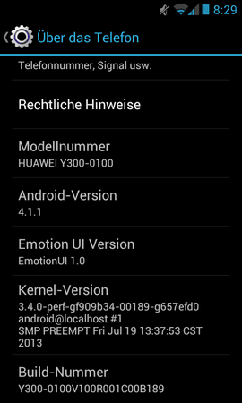

Habe die B189 jetzt Installiert, und bis jetzt läuft alles Rund. Einziges Manko, das auch hier die Statusleiste fehlt für Wifi, Daten, Display usw.

Hier mal der Screenshot von den Telefoninfos.

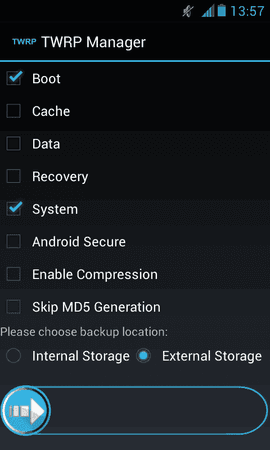

edit: Hab mir den Manager geladen. Also Backup von Boot-Data-System, und den Haken bei Compression raus, richtig?
Cust brauchen wir unbedingt auch noch, aber Data beinhaltet nur Deine eigenen Daten, Einstellungen usw., brauchst und sollst Du daher nicht ins Internet stellen.
Bist Du Dir sicher, dass Du schon die Version 2.5.0.1 des TWRP-Mini-OS nutzt? Der Screenshot sieht nämlich nicht danach aus!

Ach Du Schande, das ist bloß so ein GUI für das Mini-OS ... Na, dann sollte man halt das "Original" verwenden, und nicht die Hintertür!
andyw890i schrieb:
Mal nee frage klappt flashen da mit auch.
Der TWRP Manager ist nur die Schnittstelle um Aktionen des vorhandenem TWRP auszuführen. Du kannst damit Zips flashen, das Gerät startet logischerweise neu und führt die Aktion aus. /OT
TWRP muss auf dem Gerät anstelle der originalen Recovery drauf sein, sonst klappt damit kein NANDROID.
