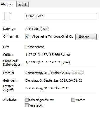

So, ich hab mal nen screenshot von dem Ablageort gemacht.
Mit der Anleitung im Wiki komme ich auch nicht weiter.
Entweder muckt er rum, weil er die zweite Datei nicht hat, oder er meckert, weil "Starten des Updates Der Ordner dload muss auf das Grundverzeichnis der SD-Karte kopiert werden" er nicht in den Root-Ordner soll.
LG
JR
Edit​
Software: main package \dload\UPDATE.APP
Update tools MICRO SD card
In der Anleitung von Huawei direkt ist für mich auch nicht ersichtlich, warum der Ordner in das /Root/... Verzeichnis muss?
Ehm wieso I:\Root\... Dann kann das ja auch nichts werden, weil der Updater das Update gar nicht findet.
Korrekt wäre: I:\dload\UPDATE.APP
Die Anleitung von Huawei und auch det-happys Wiki-Eintrag sagen nichts anderes.
