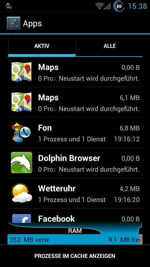

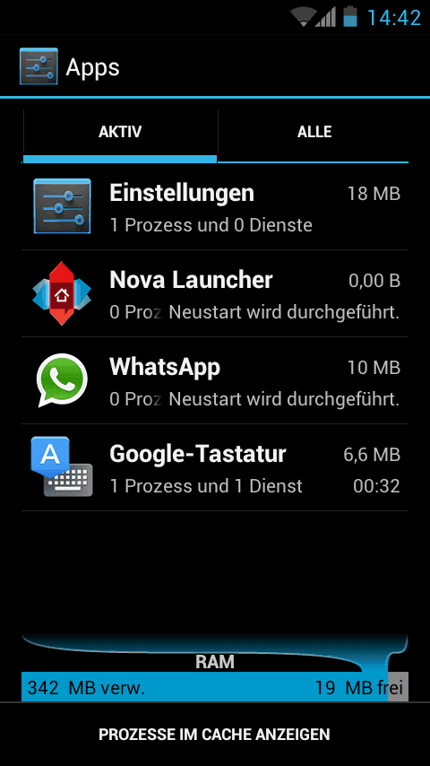

Hier nochmal ein Screenshot zum RAM Verbrauch. Kaum Apps geöffnet und trotzdem fast der gesamte RAM voll. Da stimmt was nicht
Viel mehr hab i auch net wenn ich allet schließe

Ist dein System auch so träge? Ich kann mittlerweile nicht mal mehr schreiben, da sich andauernd die Tastatur schließt

Ich hab auch ne ältere Touchpal Variante am laufen... Mit swiftkey ist der Ram Verbrauch z.B. höher. Oder der Nova Launcher mit zu vielen Widgets....
Bei mir sieht es nach nem Clean so aus...
Geht dann aber auch noch runter auf etwa 70MB.
