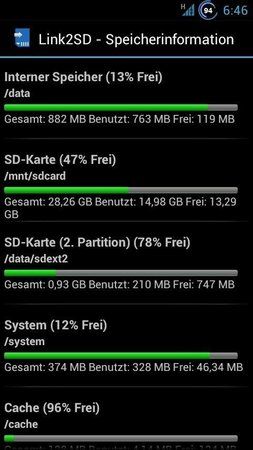

Mein Systemspeicher hat nur noch 4% frei, bei B929 waren es 11. Was bedeutet das und muß ich mir Sorgen machen?
Das liegt an den ganzen Language-Files der B939. Lösch /deinstalliere die mal alle, und schau dann noch mal
Außerdem ist die %Angabe relativ, es kommt auf die MB an.
Und im laufenden Betrieb kommen ja keine neuen Apps nach System dazu, außer du verwchiebst welche Manuell :)
Danke herzlichst det-Happy. Ich lese immer wieder deine super hilfreichen Beiträge die mir schon sehr geholfen haben.
Hab jetzt mal alle sonstigen Sprachpakete per Link2Sd deinstalliert und nun habe ich schon 5%.
Reaktionen: det-happy
