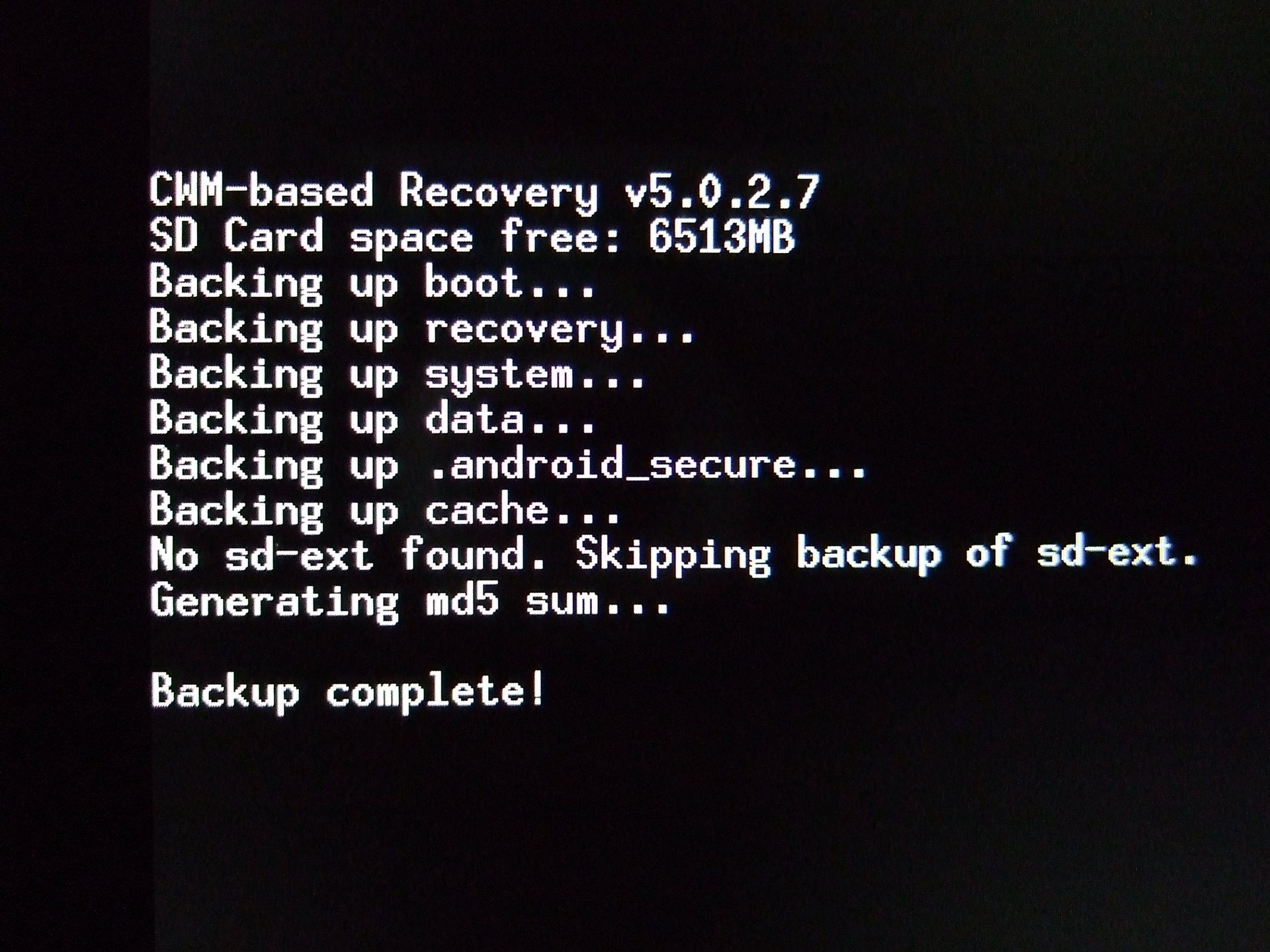

1. Schritt:
Backup vom aktuellen System angelegt, folgendes wird im CWM-Log angezeigt:
Wie man sieht steht bei mir standardmäßig "No sd-ext found...." , das war bei mir bisher bei jedem Backup, da meine SD-Karte ja auch nicht partitioniert ist. Denke das ist die übliche Weise, es sei denn man hat sie mittels CWM partitioniert.

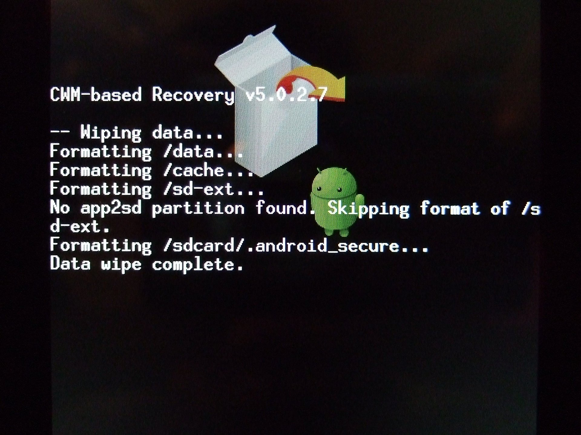

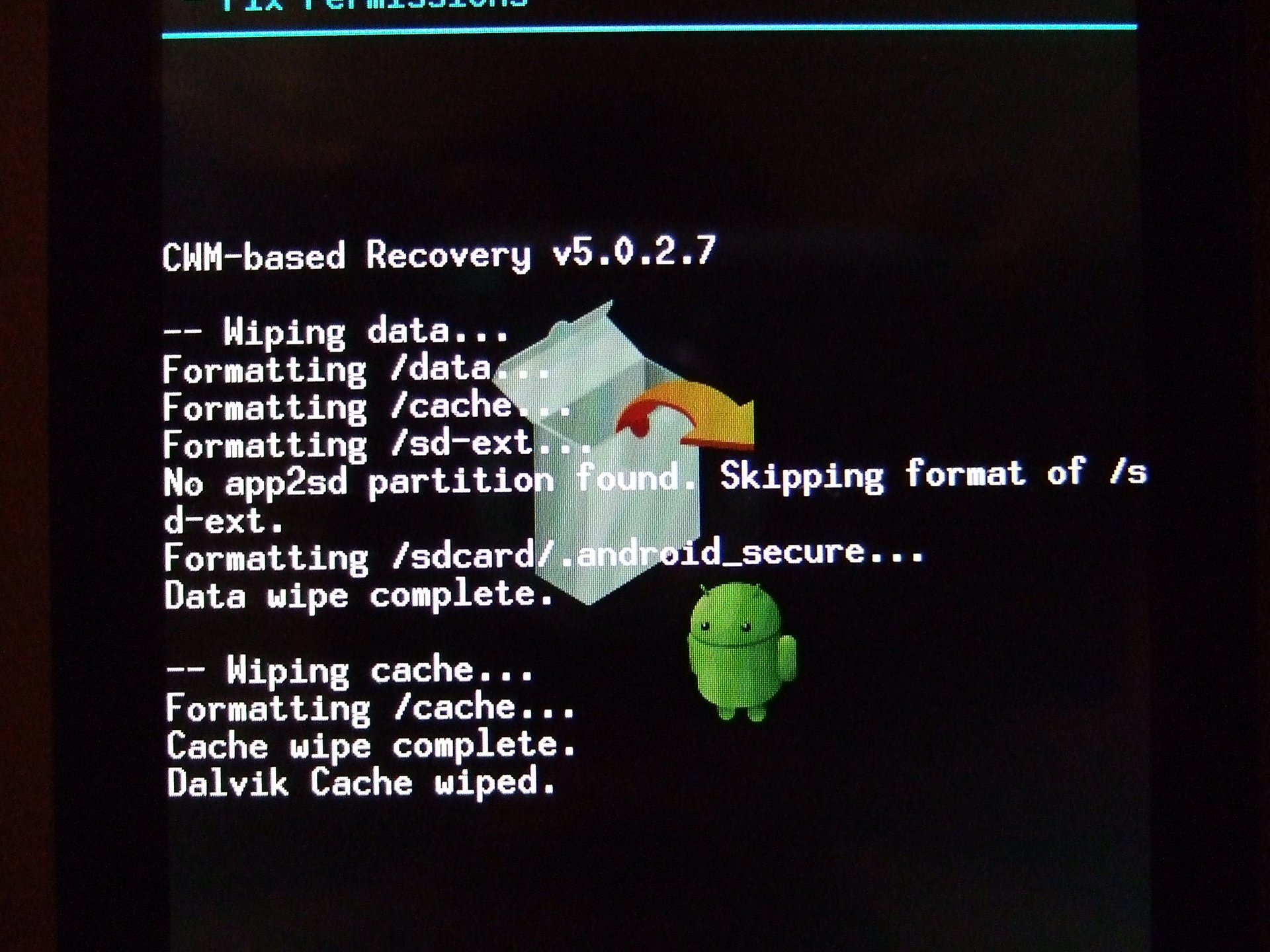

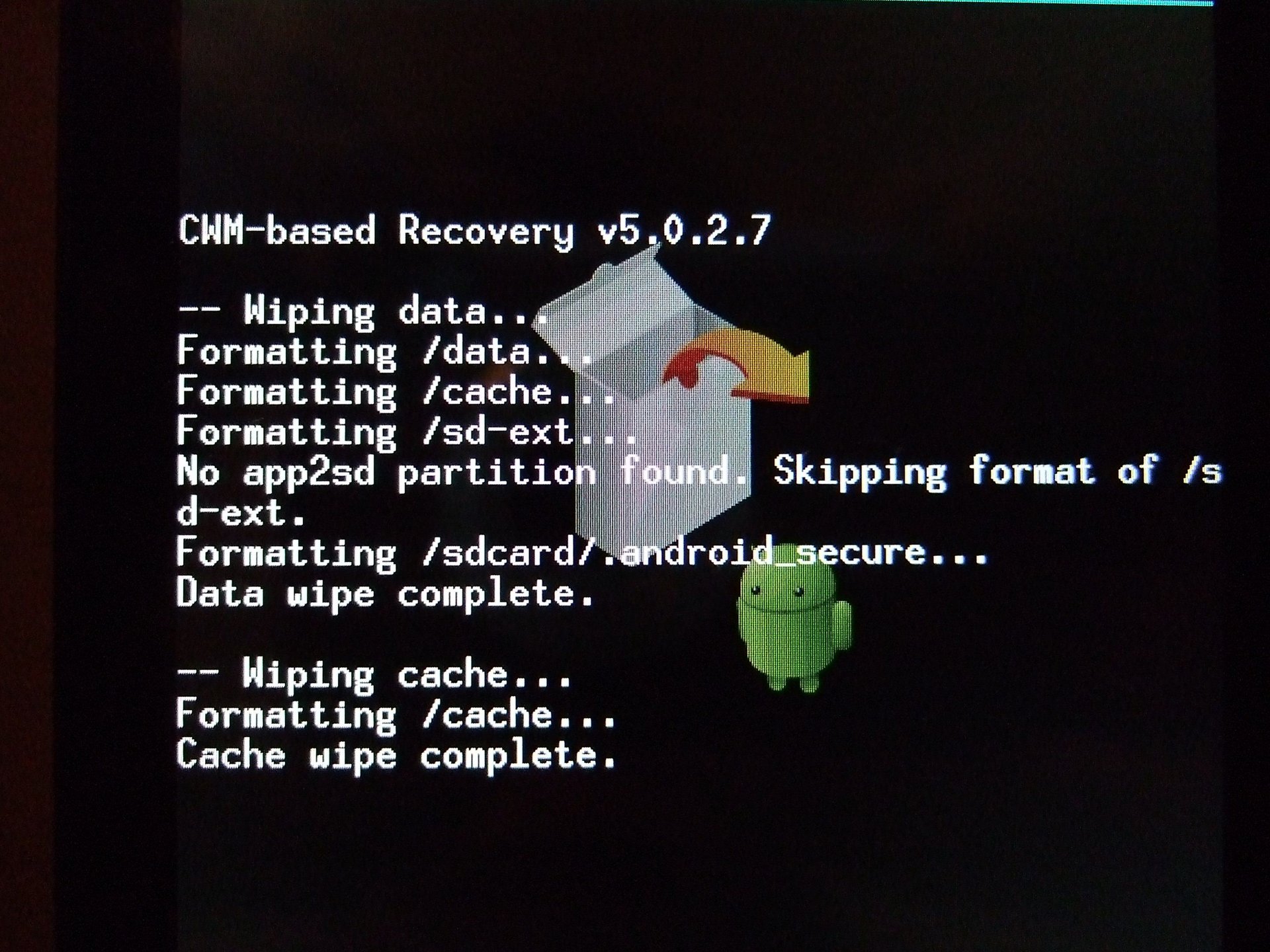

2. Schritt:
-> wipe data/factory reset
-> wipe cache partition
-> |advanced| -> Wipe Dalvik Cache
Anhang anzeigen 88425 Anhang anzeigen 88426 Anhang anzeigen 88427

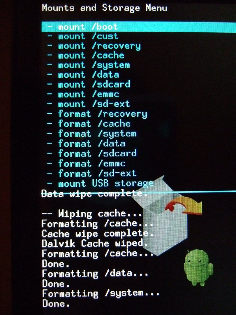

3. Schritt:
Um zusätzlich sicher zu gehen, mounte ich die einzelnen Partitionen und formatiere sie erneut. (Tipp aus dem Forum zur UOT-Kitchen, da nur auf diese Weise oftmals Mods geflasht werden können -> Berechtigungen)!
-> |mounts and storage| -> mount cache
-> |mounts and storage| -> mount data
-> |mounts and storage| -> mount system
und dann
-> |mounts and storage| -> format cache
-> |mounts and storage| -> format data
-> |mounts and storage| -> format system

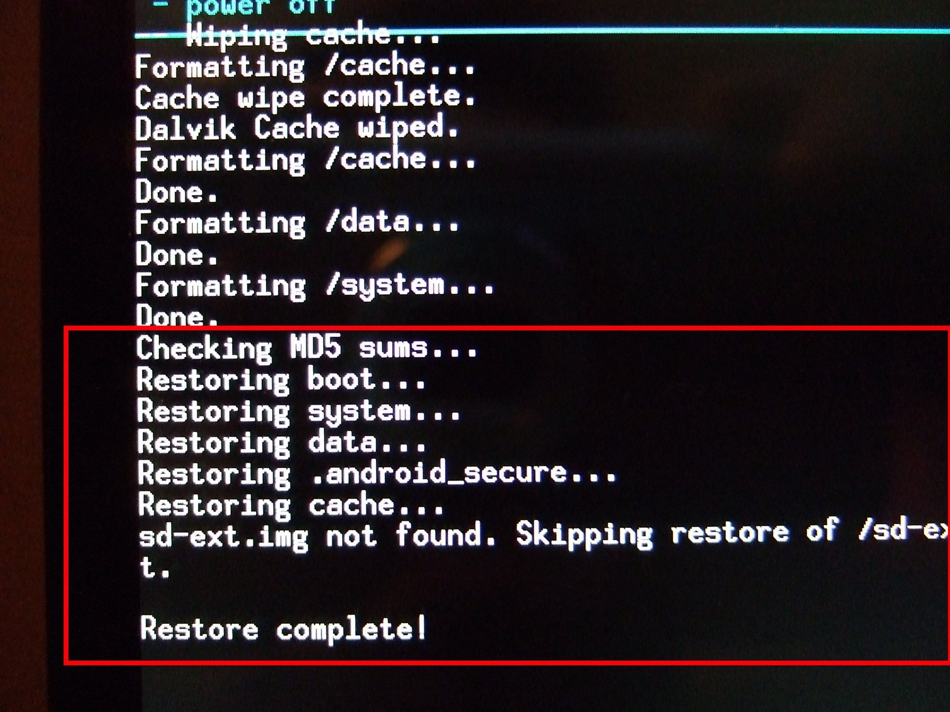

4. Schritt:
Wiederherstellen des "jungfräulichen" Backups:
-> |backup and restore| -> |restore| --> Backup auswählen!
Und wie man hier sehen kann (Hinweis an camilla) wird auch bei mir bei Wiederherstellung des Backups "sd-ext.img not found. Skipping restore of /sd-ext." angezeigt, das ist aber auch normal so!
FAZIT:

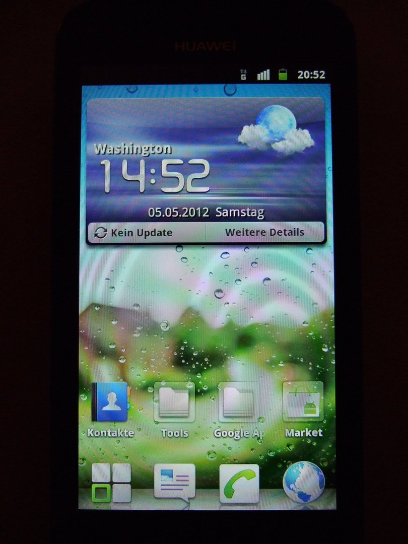

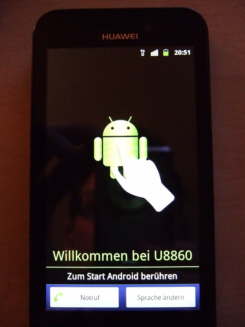

Nach einem Reboot aus CWM heraus, dauert der erste Start ca. 1 Minute und voilà, Stock-GB erscheint in vollem Glanz, wie frisch aus dem Werk:
Anhang anzeigen 88437 Anhang anzeigen 88438
Auch beim Durchlaufen der Einrichtung keine Probleme. Alles wie gehabt und erwartet!
--> Frage: Was ist bei dir (camilla) schief gelaufen? Eventuell liegt es an deinem System, oder aber es gab einen Packfehler bei meinem Backup.
