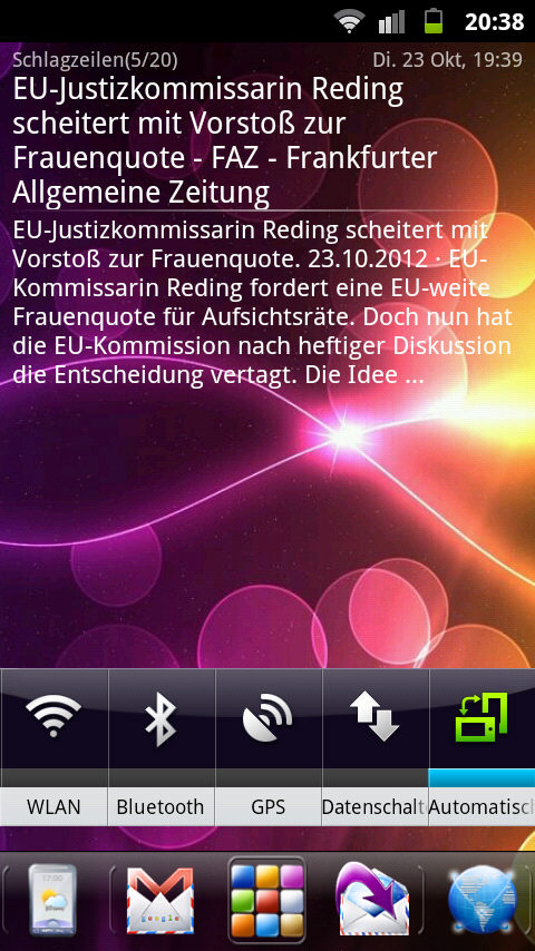

Man kann aber auch einfach das Toolbox-Widget auf den Homescreen legen (ohne die cust.img zu tauschen) ... geht schnell und funktioniert.
Thomas.
