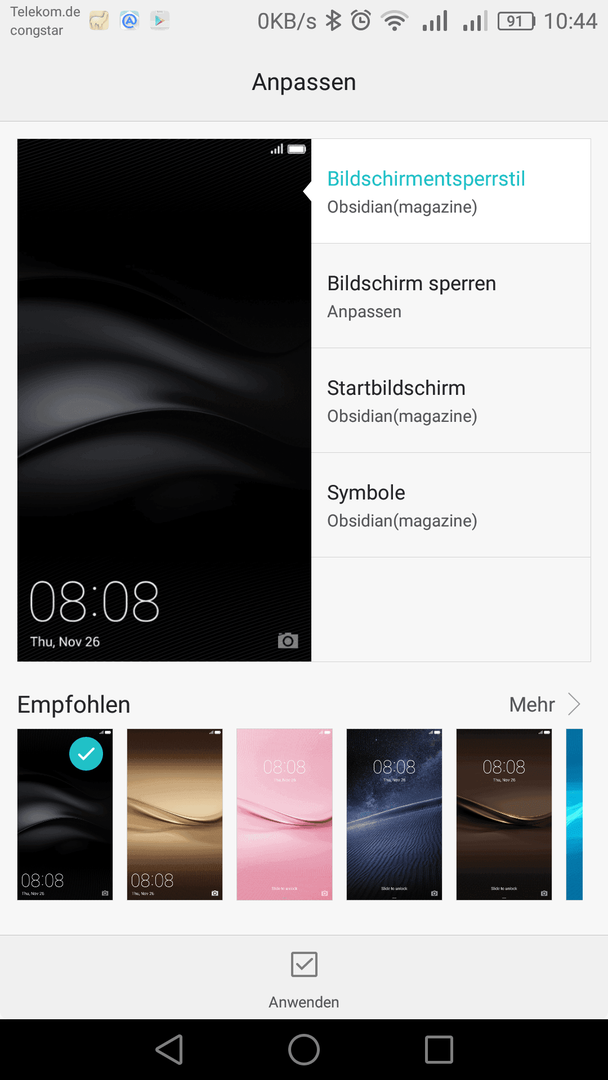

Dachte ich mir. Ist bei mir weiterhin nicht vorhanden. Muss ich wohl wipen. Hmm
ohne Factory Reset siehts bei mir so aus ...
Sieht bei mir genauso aus. Müssen wir wohl beide den Reset machen. Vllt sind dann deine und meine Probleme behoben.
Ich kann ebenfalls keine andere Schriftart auswählen, da mir hier die Option einfach nicht angezeigt wird.
Das Ganze hat auch nichts mit einem Wipe zu tun, da ich vor und nach dem Aufspielen der B180 einen FR durchgeführt habe...
Evtl. erkennt das System auch ob eine andere Schriftart installiert ist oder nicht. Vll. muss man vorher ein anderes Theme mit geänderter Schriftart laden um diese Option sichtbar zu machen.
Die Anzeige usw. für alle Designgs funktioniert auch bei mir und können problemlos heruntergeladen und installiert werden, da ich ein C636 Gerät habe.
roland
Habe gerade FR gemacht und nach dem Neustart war die Option im Design da. Jetzt spiele ich die Sicherung auf und bin mal gespannt ob es weiterhin noch da ist.
Update: nach Werksreset ist die Option in den Designs da. Man kommt wohl wirklich nicht drumherum nach jedem Update (besonders bei CUST Migration)den Reset zu machen.

Schriftart und alle Optionen im Design sind Cust abhängig. Ich habe irgendwas in Cust geändert, jetzt kann ich auch keine Schriftarten mehr ändern
Ich habe nun ein FR gemacht und nun habe ich die Option für die Schrift zu ändern.
Nur wie installiere ich andere Schriften damit ich diese auch einstellen kann
