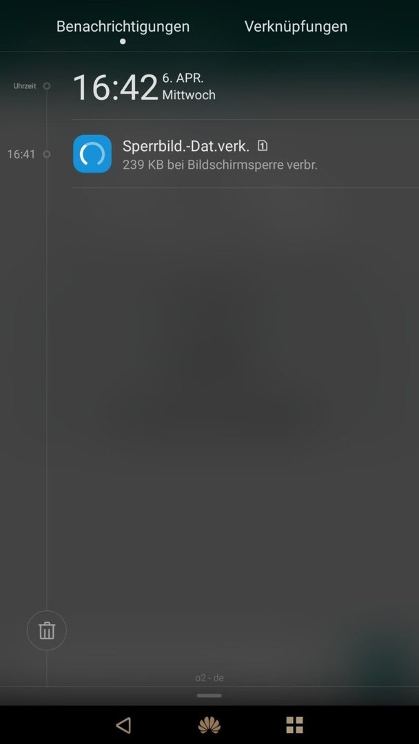

Aber noch was....
Druidenstein schrieb:
Die Systemlaufzeit, die einige vermisst hatten, wird wieder angezeigt
Wo finde ich das?
Unter "details zum Stromverbrauch" finde ich nichts, hatte aber auch noch nicht voll geladen seit dem Aufspielen.
