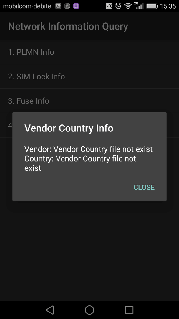

Kann mir jemand sagen ob mein LTE Problem vielleicht daran liegen könnte
Jupp, kann daran liegen.
Reaktionen: JohnBellhoe
Gibts ne Möglichkeit die cust nach zu flashen? Oder wie könnte ich sonst daran kommen?
Mit Huawei extractor die 321 entpacken und die darin enthaltenen cust mit adb Flashen. Eventuell kannst du auch einfach probieren die 321 noch zwei drei mal so zu flashen. Hatte ich damals bei einer P8 Version auch und damit hat es dann geklappt
Um dieses Problem zu lösen musst du rooten und dann oeminfo und custom.bin anpassen. Das geht recht komfortabel mit dem SRK Tool.
