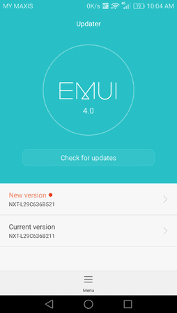

Für das NXT-L29 Asien mit der CUST C636 wird aktuell ein OTA Update verteilt....
Ich spreche das nur an, da diese Geräte bei uns in Europa kein OTA Update erhalten und die Full oder OTA manuell eingespielt werden muss.
Ob das mit der normalen "dload" Methode funktioniert, kann ich leider nicht sagen, da ich es nicht getestet habe.
Wer will, kann es gerne versuchen und eine Rückmeldung geben.

Also ich glaube, ich hätte es sein lassen sollen, denn er steht nun seit einiger Zeit bei 5% Update :(
Handy wohl kaputt - dafuck!
Update: Es scheint nicht über die DLOAD Weise zu funktionieren, hat abgebrochen und will es nicht installieren!

Das ist nicht kaputt. Drück und halte mal Lautstärke + und Powertaste bis Du im Recovery bist. Dann reboot.
Rennt wieder alles...aber leider nicht mit Nougat!

Danke für deine Rückmeldung!
Schade das es mit der herkömmlichen Vorgehensweise mit dem dload nicht funktioniert :-(
Da das Update bei 5% stehen bleibt, liegt es an der Verifizierung.... Also zweimal Kaka, zumindest beim C636.
Theoretisch könnte man diese Verifizierung mit einem Trick übergehen, da uns in Europa aber Huawei die OTA Updates für die C636 verweigert ( Huawei Mate 8 - OTA Update trotz nicht WEU(C432) CUST in WEU ) , funktioniert dieser Trick nicht und es bleibt nur das Flashen über TRWP.
Ansonsten könnte man ein Downgrade auf eine früher Version durchführen und und ein OTA anstoßen und downloaden - aber nicht installieren. Nach dem DL wird eine Verifizierungsdatei erstellt, die ein Installation möglich macht. Dann aus dem internen Speicher (HwOUC) die heruntergeladenen Dateien löschen und gegen die im Startpos verlinkten austauschen. Anschließend das Update durchführen und freuen....
Aber wie bereits geschrieben, ist das wegen mangelndem OTA nicht möglich :-(
