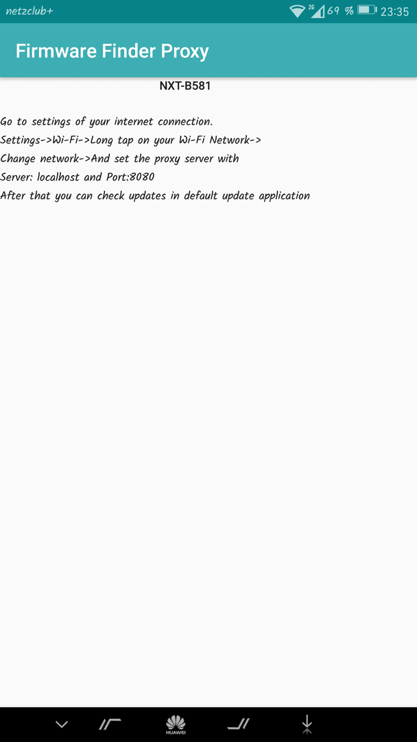

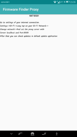

Und zu dein Problem das noch auf der B192 hängst..
Die Firmware finder app hat nen update bekommen das jetzt erlaubt das die firmwares direkt zu dein internen System updater weiter geleitet werden und da dann angezeigt werden.. Du musst dann in dein WLAN Einstellungen noch den proxy auf Port 8080 und dein host Name auf localhost setzen.. Wirst in der Firmware finder app aber noch mal drauf hingewiesen!

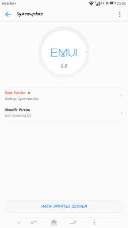

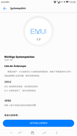

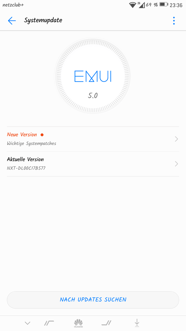

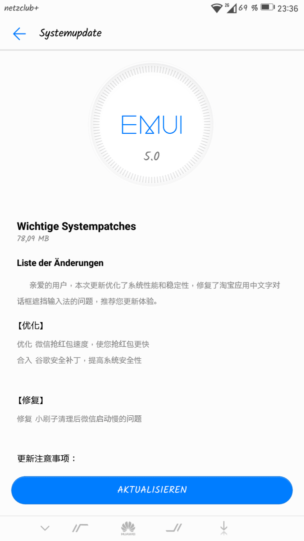

[doublepost=1486334310,1486333777][/doublepost]B581...

@Error65
Hallo Error.. ich wollte gerade die Wlan Einstellungen ändern. ging aber nicht,, auch zeigt mir der Firmware Updater nur die NXT-L29C432B320 als neuéste Firmware an..
Ich gehe Proxy auf Manuell.. Dann Hostname localhost.. Port 8080 .. dann steht noch Umgehung des Proxys für ? und darunter verbinden kann ich nicht anklicken..
