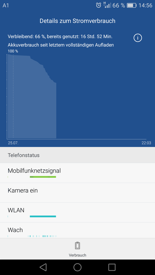

@Phonky
Die der Software und die erste mit den Graphen.
Danke.

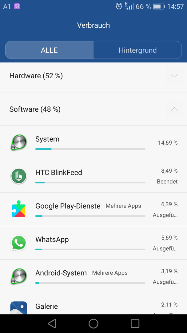

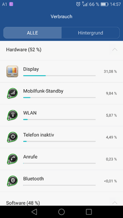

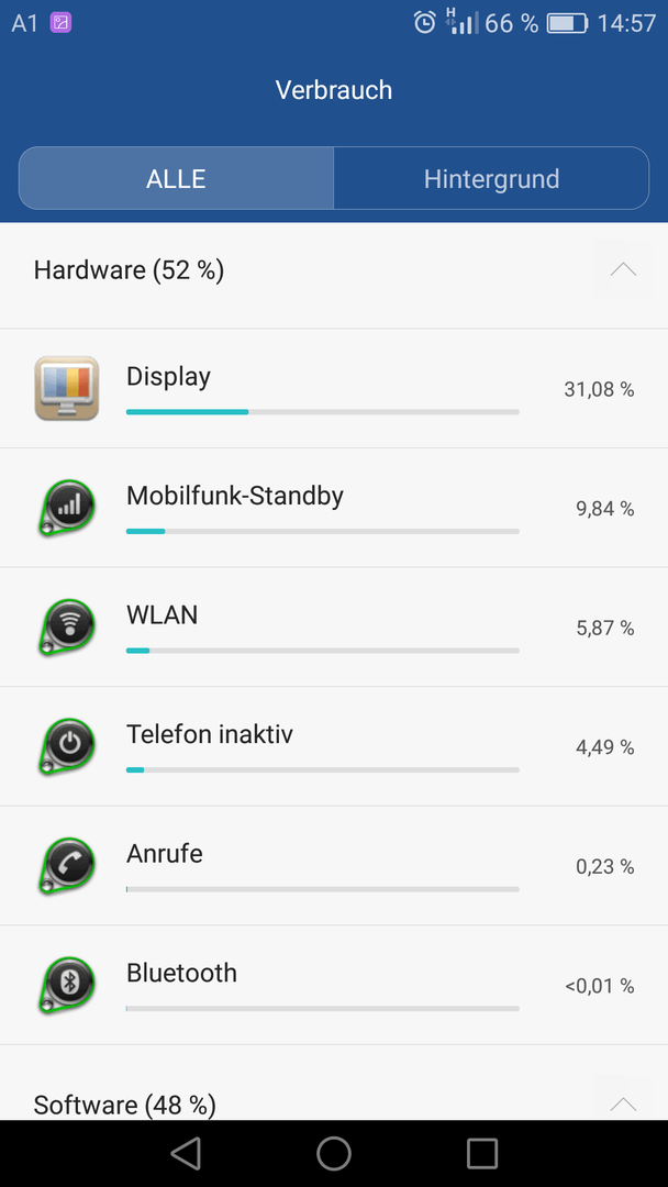

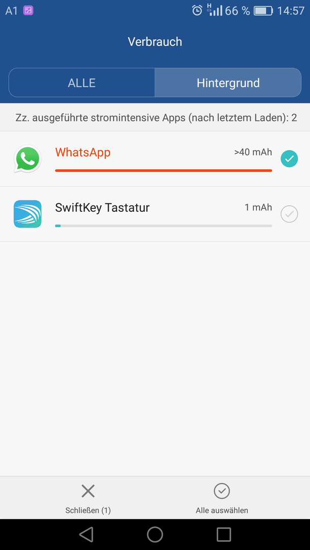

Die B361 saugt gefühlsmäßig mehr als die B321.
Gestern um 22 Uhr zu 100% geladen. Heute um 15 Uhr nach wenig Gebrauch noch 66%
Nutzung: 7h Flugmodus, BlinkFeed und WhatsApp, Standby
Modus:Intelligent, GPS aus, Standort aus, Bluetooth aus, NFC aus.

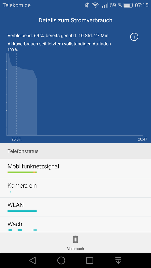

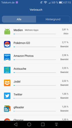

@bushgegner
Gestern nacht lief der Standortservice noch, heute morgen war es dann wieder vorbei.

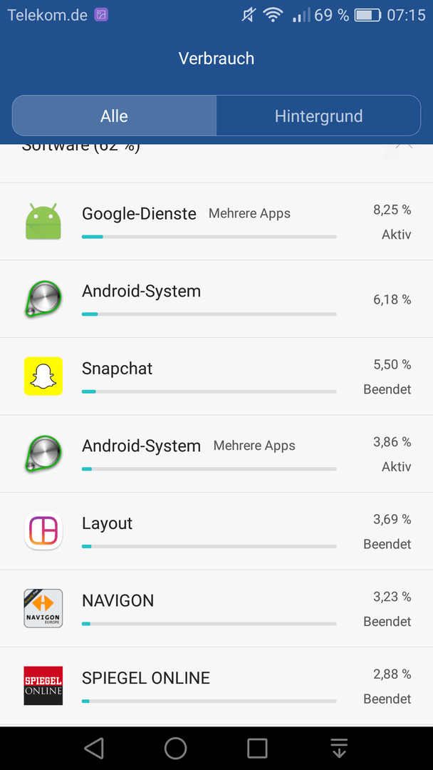

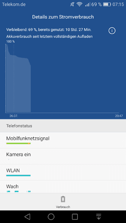

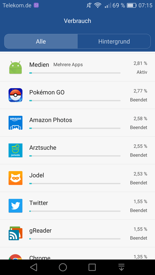

@Ron01
Da stimmt aber was nicht wenn das System 15% Akku verbraucht.
[doublepost=1469512959,1469512823][/doublepost]@Phonky
Deine Akkuverbrauch sieht normal aus.
