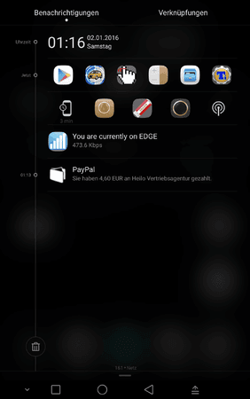

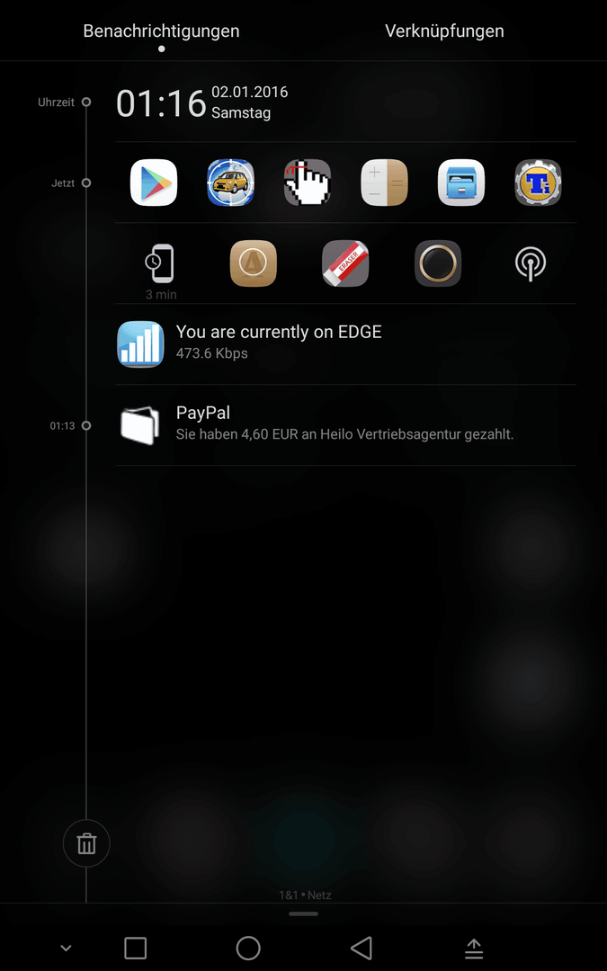

App ist im System und Phone ist rebooted ;)
[doublepost=1451693990,1451692589][/doublepost]!!PayPal im System hat funktioniert!!
werde das weiter beobachten, und ggf. hier kommentieren

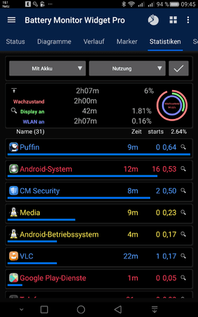

Das einzige was mich derzeit noch beim X2 wurmt,is die hohe "SYSTEM" CPU Zeit (im Taskmanger / verwende SystemPanel)
Selbst wenn das Teil DisplayOFF hat,läuft die CPU Zeit für SYSTEM weiter,und am ende vom Tag hab ich dann schon mal 50 minuten CPU Zeit zusammen,bei meinem alten SamsungHändi waren das vielleicht 10 min max,bei normaler Nutzung. Das is schon extremer Unterschied find ich.
Hat sich das jemand schon ma angeguckt ?
wo ist denn der tatsächliche Nachteil? Ich empfinde den Energie-Verbrauch als grundsätzlich extrem niedrig, und sehe daher kein Handlungsbedarf
dazu kann ich noch nichts sagen,ich hab nur was die CPU zeit angeht,nen Vergleich.
Wieviel % nimmt AndroidSystem bei dir in der AkkuStatistic ein ?
0,42%
wouh ok... du siehst den "kleinen" unterschied zu mir :)
was für ne laufzeit hast dein os,weil ich denk die % werden relativ berechnet zum Messzeitraum,sprich wenn ich jetzt rumbastle & reboote und das System viel zu tun hat,und wenig zb. Firefox/Tel/anderes nutze,is klar das das System höheren % hat.
war bei nächtlicher Ladung noch nie unter 70%. Daher ist das für mich eigentlich irrelevant
