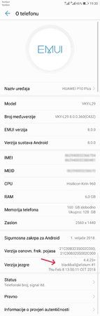

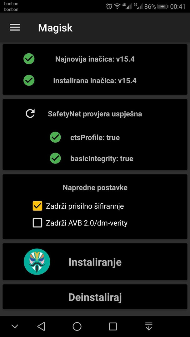

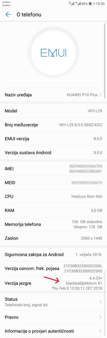

Huawei P10 plus ( VKY-L29C432B360 ) OREO mit custom kernel von fRomFuture ( blackball )
rooted mit magisk und safetynet check passed.
