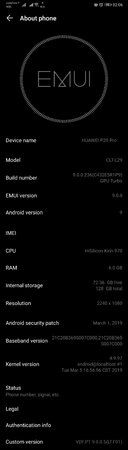

März Update ist am ausrollen.

Ist da was Neues?

Mal sehen wann die rauskommt :-D wo hast du die den gefunden?
