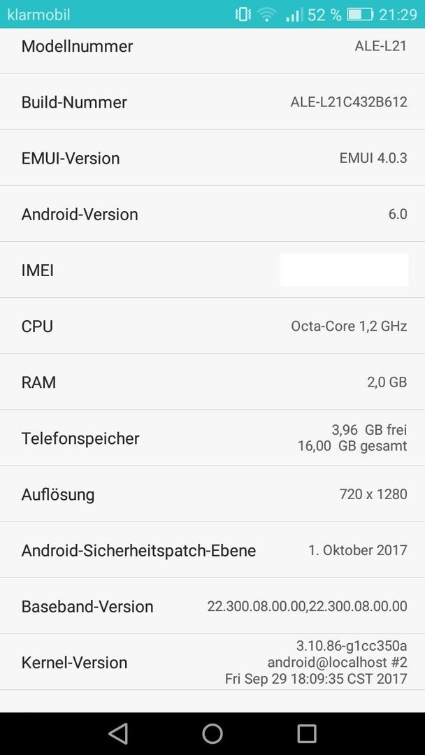

Das Developer Team MT stellt neue Updates bereit.
Changelog
Diese Aktualisierung verbessert die Gerätesicherheit mit Hilfe von Sicherheitspatches von Google.
Aktualisierungshinweise
Diese Aktualisierung löscht keine persönlichen Daten. Es wird dennoch empfohlen, vor der Aktualisierung wichtige Daten zu sichern.
Falls Probleme bei der Aktualisierung auftreten, rufen Sie bitte die Huawei-Kundendiensthotline an oder besuchen Sie ein autorisiertes Huawei-Service-Center, um Hilfe zu erhalten.
Der Sicherheitspatch hat das Datum 01. Oktober 2017
Die Kernelversion ist: 3.10.86-g1cc350a Fri Sept 29 18:09:36 CST 23017 weis aber nicht ob er neu ist oder schon vorher drauf war.
Die EMUI Version ist 4.0.3
