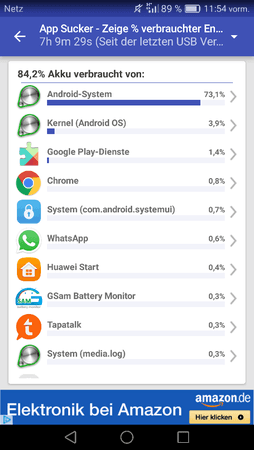

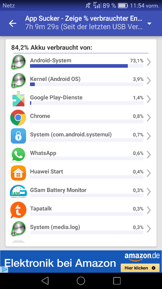

Der zieht mir am Akku, das ist nicht mehr schön.
