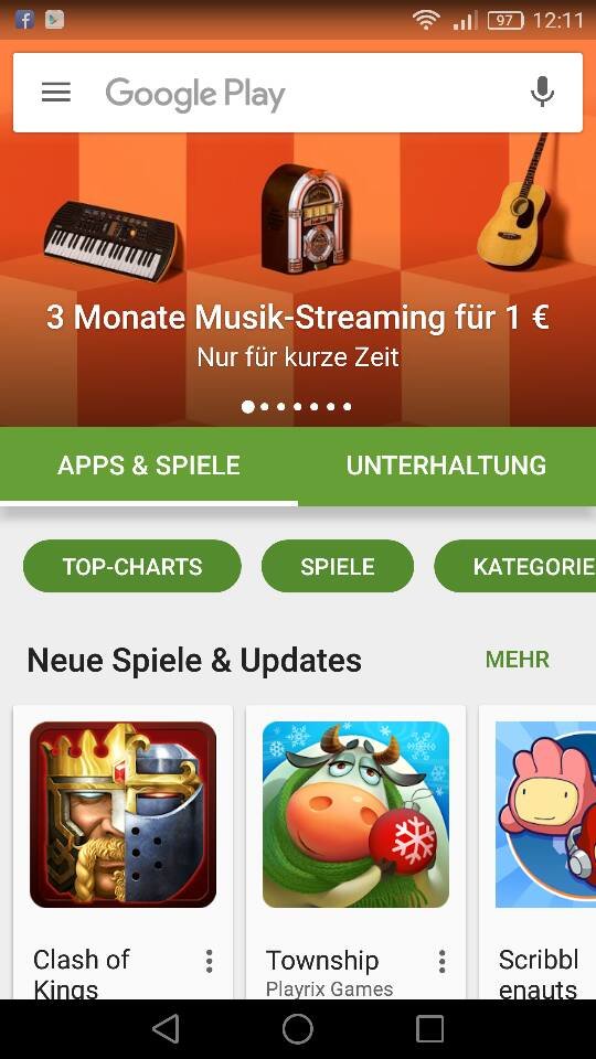

Mir gefällts. Bis auf die Statusleiste :D Hätte mir gewünscht, dass die komplett transparent ist und nicht mit diesem schwarzen halbherzigen schatten daherkommt, aber was nicht ist, kann ja noch werden :D
Jetzt nur noch root und mir könnte das P8 wieder gefallen :D
Was für einen Schatten meinst Du? Bei mir ist die Leiste komplett transparent, ohne Schatten.

Den schatten. Find ich eher suboptimal :(
Der Schatten hat aber auch eine Funktion:
Wenn Du einen sehr hellen Hintergrund hast, kann man damit immernoch die Symbole und Meldungen erkennen ;)
Ja gut das stimmt.. Erinnert mich aber irgendwie immer an gingerbread Zeiten, weiß auch nicht warum :D
