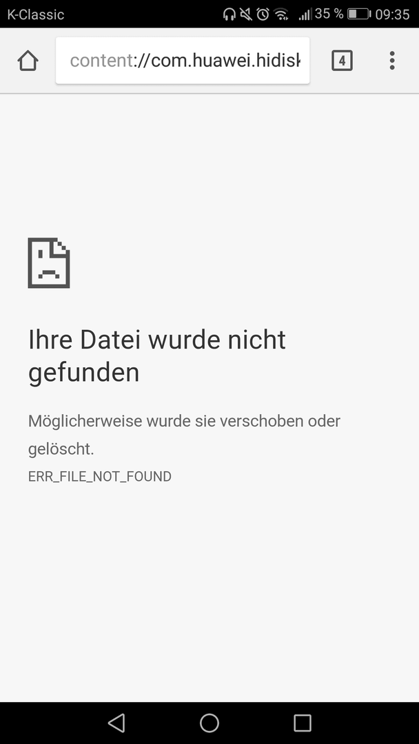

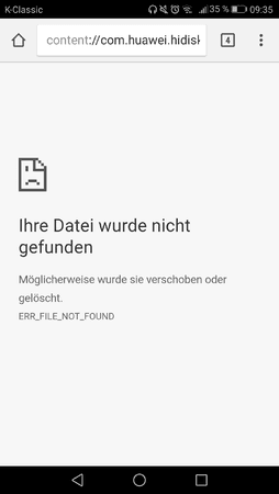

Leider kann ich die file nicht downloaden :/ Kann mir einer weiter helfen ?

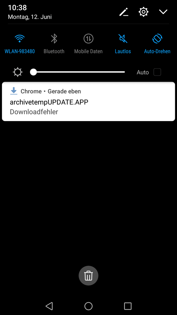

Ich kann die File jetzt downloaden aber es bricht immer ab :/ Weiß einer vlt woran das liegen könnte ?
