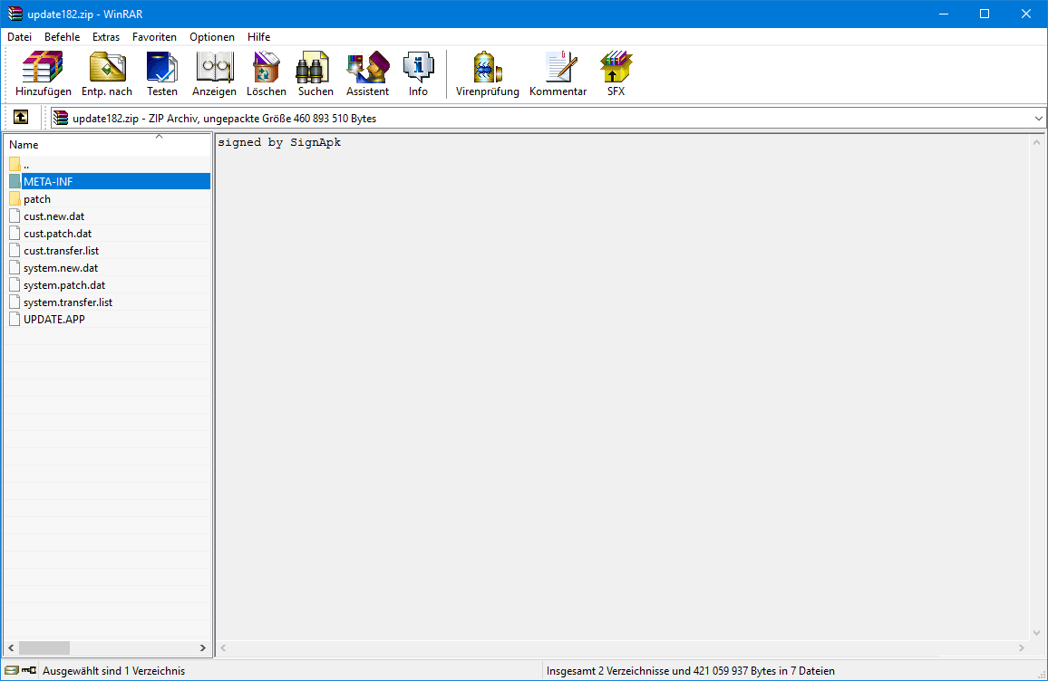

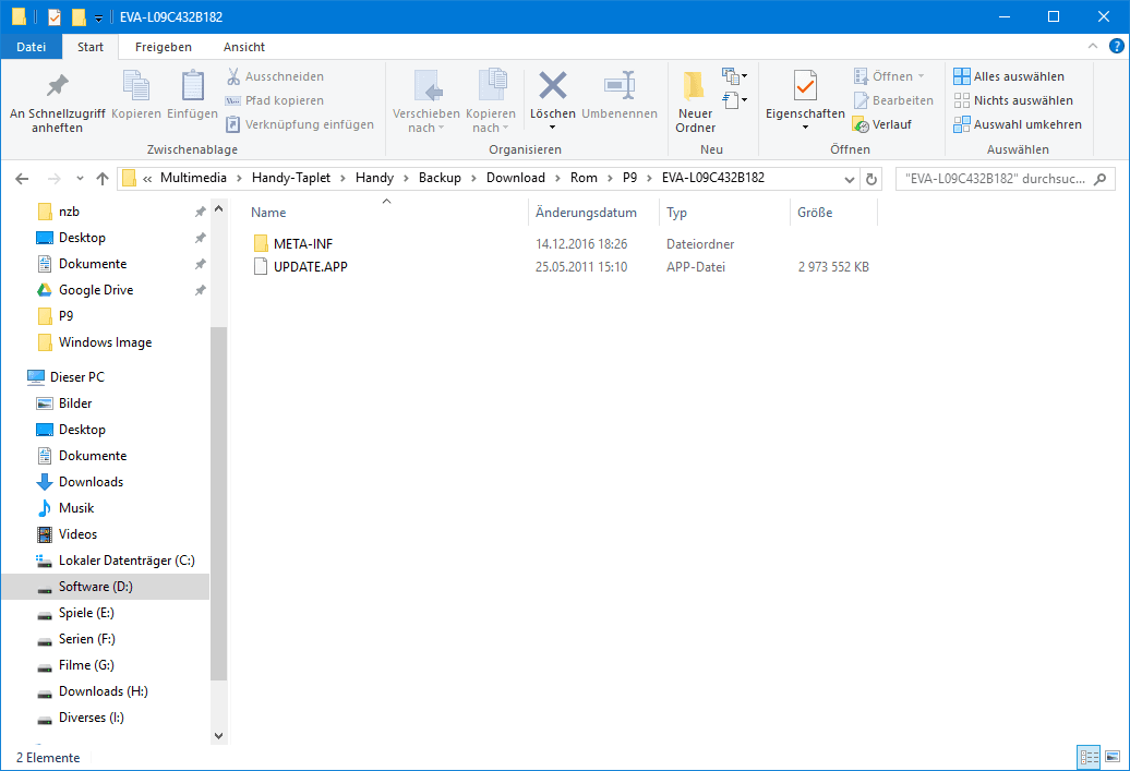

Habe 2 unterschiedliche Full 182 gefunden nur welche ist nun wirklich full weil bei einer viel mehr files dabei sind als bei der anderen. Das ganze sieht so aus wie auf denn Bildern.

Genau kann ich es nicht sagen aber.
So wie es aus sieht ist die eine gepackt und du siehst im File Manager die Teil entpackte Datei. Diese kannst du als komplette zip für twrp verwenden.
Die andere ist eine für original Recovery
Wenn du die Update.app in Update.zip änderst dann entpackst ist die genau so wie die obere von dir.

der Unterschied:
1.Bild = OTA mit ~ 460mb (OTA wir als .zip in dload copiert)
2.Bild = Full update.app mit ~ 3gb (Full.zip wird entpackt in dload copiert)
