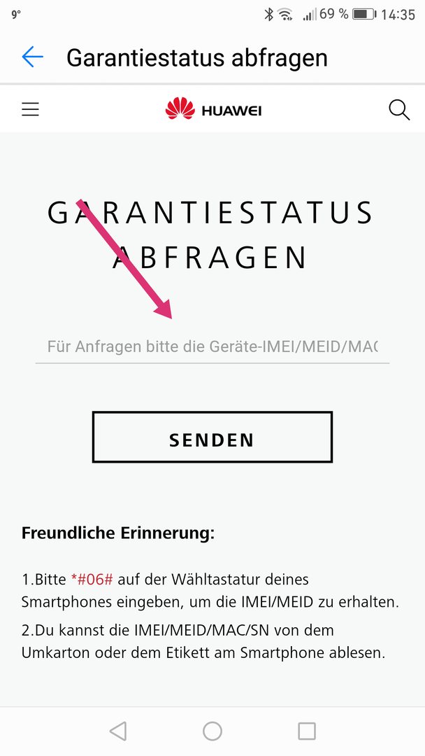

Bild gelöscht
Imei Nummer eintragen
Okay ist alles richtig.
Alles Klar...sieht Gut Aus....
Ich denke mein Gerät wurde erstmals am 01.11.2016 aktiviert. Ist ja aber nicht neu, sondern "gebracht, neuwertiger Zustand"
Deshalb hat es auch nur 319€ gekostet
Und die Hotline sagte der Rollout von Android 7 wurde auf das zweite Quartal erweitert. Vielleicht lag mein Gerät bei Amazon im Warehouselager als die IMEI zum Update dran war. Weil es ja schon aktiviert war.
