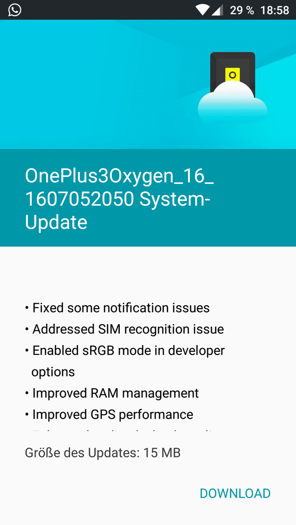

Gerade eingetroffen

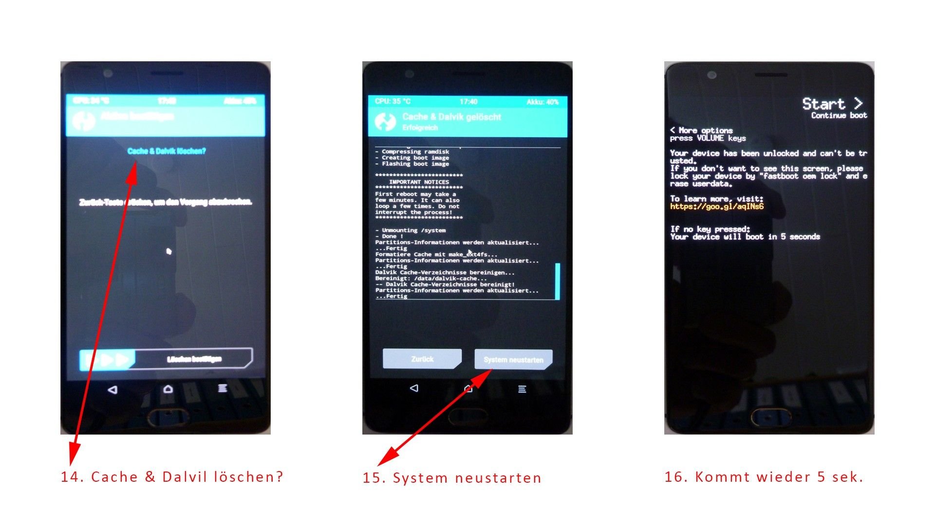

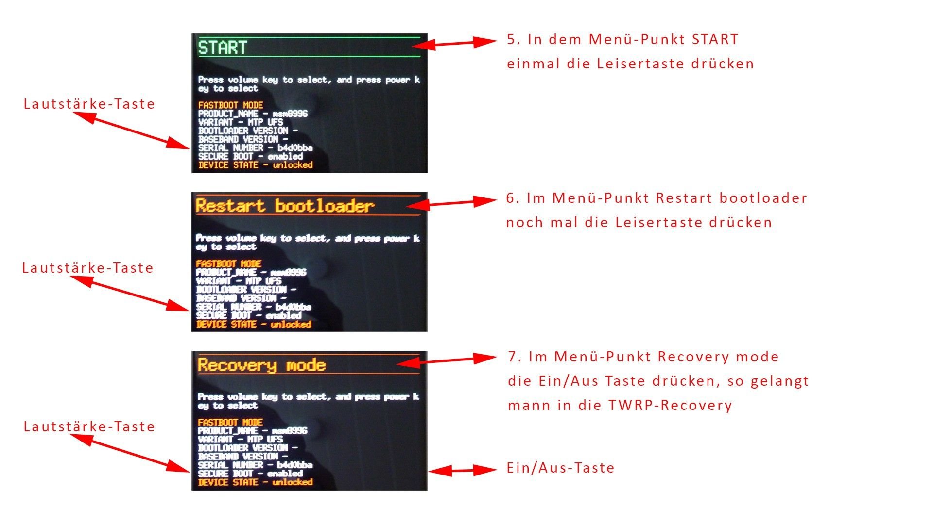

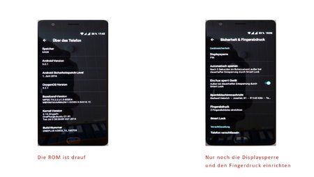

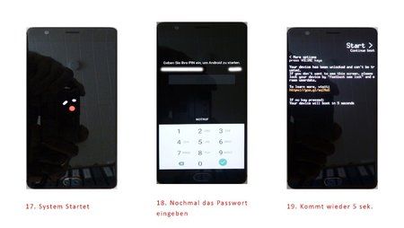

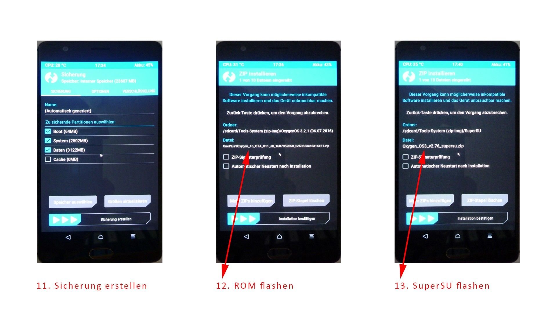

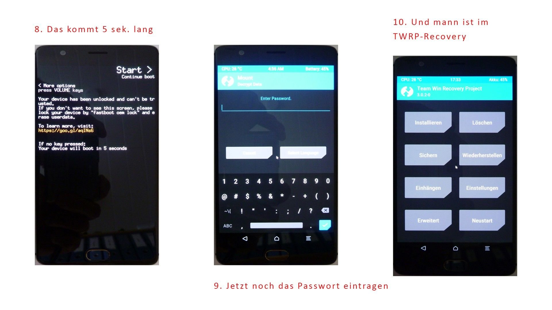

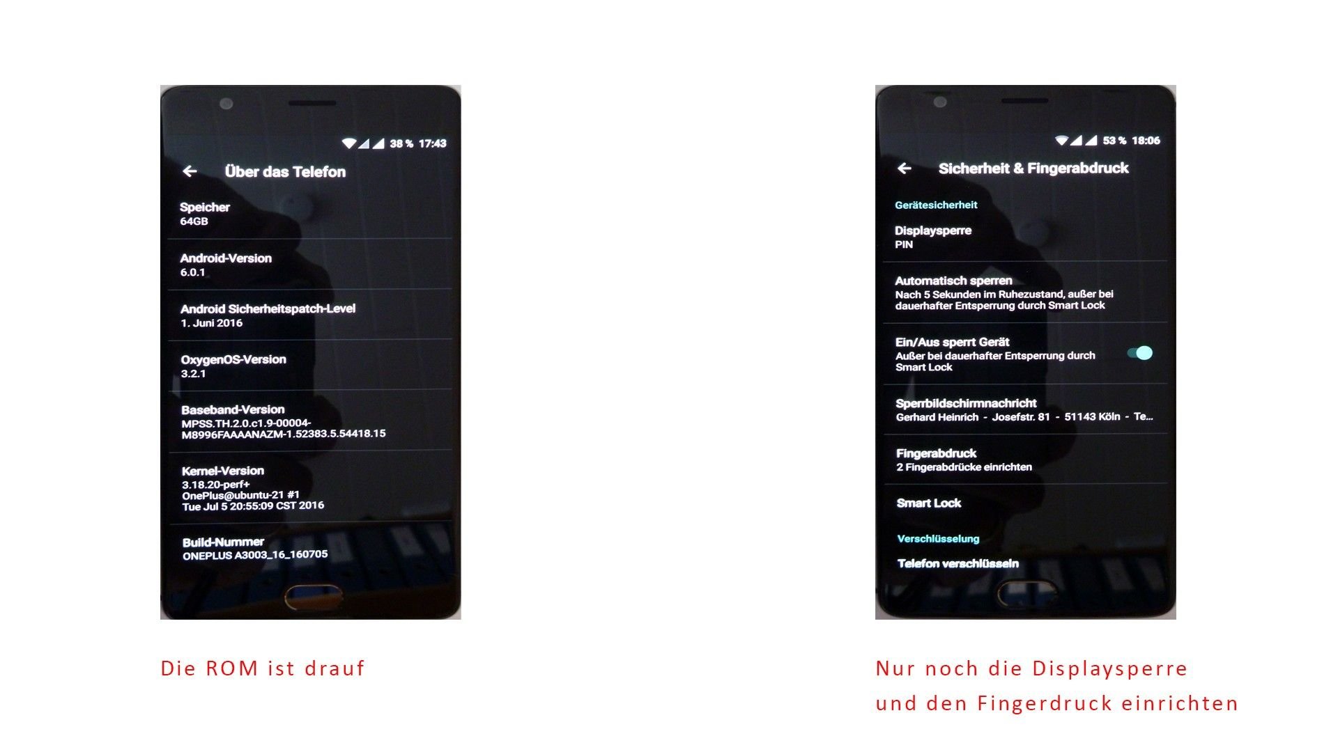

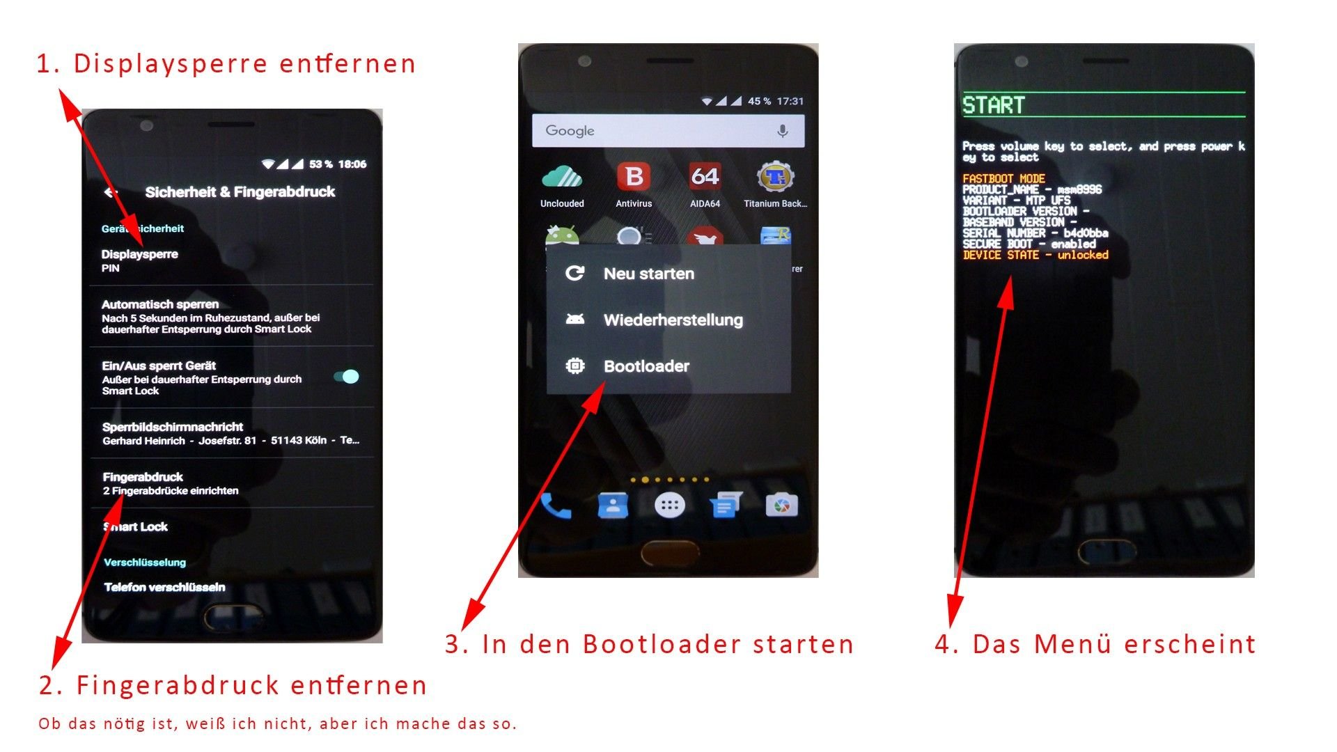

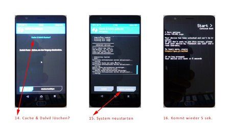

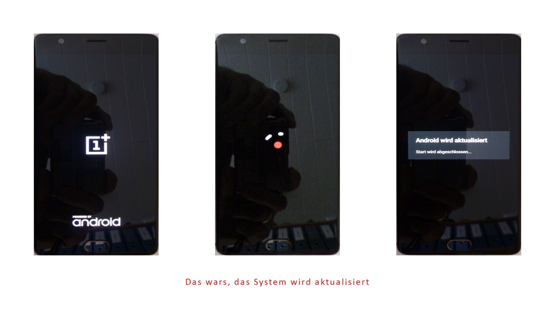

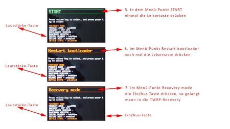

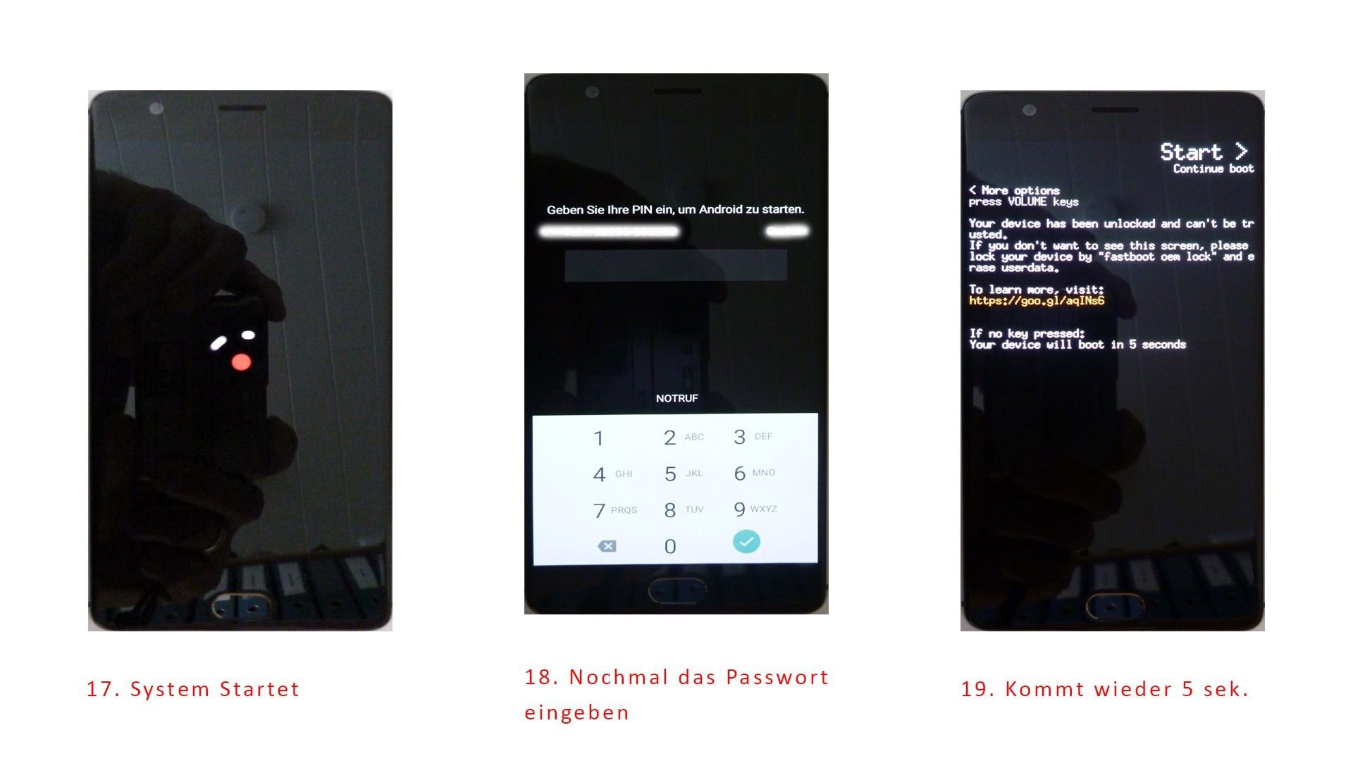

Hallo Leute,
ich habe mal meinen flash Vorgang von der ROM (3.2.0) auf (3.2.1) im Bild festgehalten.
Könnte für ungeübte von Vorteil sein.
Reaktionen: ulihubert, NC83, bbfh und 6 andere
