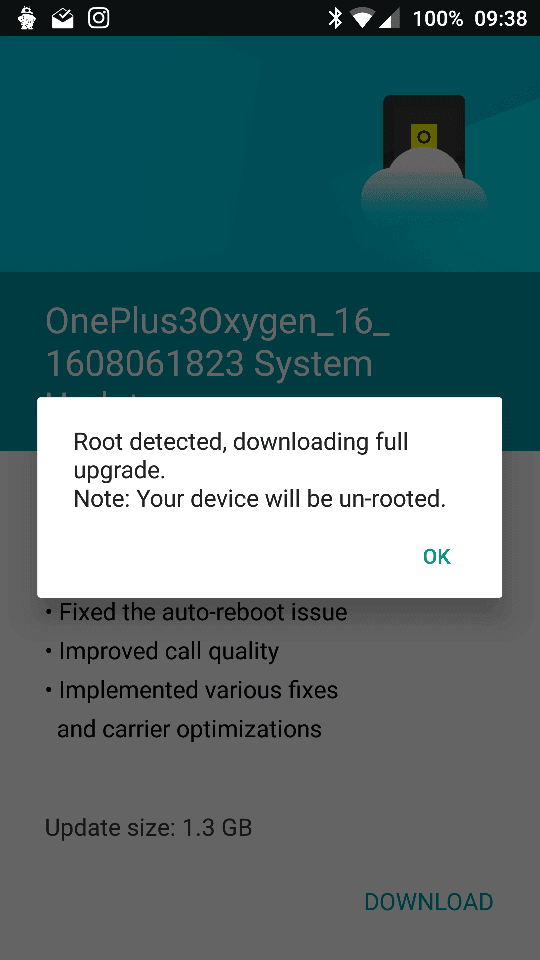

Ja, hab ich auch so verstanden. Wobei man dann eben noch neu "rooten" muss und auch twrp neu flashen muss

Twrp ist wohl nicht weg wenn man nach dem installieren direkt in recovery bootet.
Dann supersu hinter und fertig.

Ich habe grad mit ROOT und TWRP geflasht.
Es wird erkannt das das Gerät über ROOT verfügt und dann wir das FULL ROM mit 1.3 GB gedownloadet.
Installiert wird dann ganz normal über TWRP vollautomatisch und danach erfolgt ein Reboot.
Es musste allerdings TWRP und SuperSU per Hand nachgeflasht werden, ansonsten ist die Stock Recovery drauf und Root ist weg.
