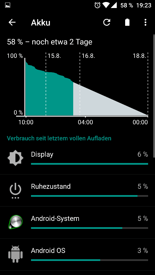

Wie sieht denn der Akku Verbrauch mit 3.2.4 nun im Vergleich zu 3.2.2 aus?
Ich bin sehr zufrieden.
So gute Laufzeiten hatte ich noch nie, habe aber auch ein paar Sachen optimiert.
Dennoch super zufrieden.
Reaktionen: Fahrplan

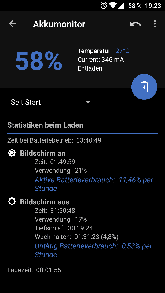

@Stroky, welche App ist nochmal dieses untere Bild? DANKE
EX Kernel Manager
Reaktionen: dasacom
