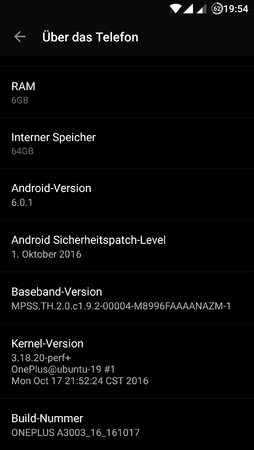

Hallo.
Ich habe 3.5.4 Rom drauf.
Wie siehst mit Installation aus?
Einfach über trwp wipe und dann genannte Rom installieren?
Ein Bild über jetzige Rom sieht ihr unten.
Mfg

Neuer als 3.2.8 ja, die Betas habe ich nie benutzt.
