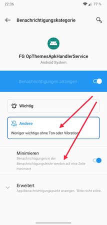

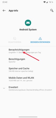

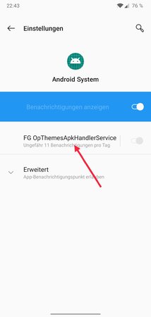

@cop doch, geht. Habe noch 10.3.2
Die App heißt Android System, dort auf Benachrichtigungseinstellungen...
Siehe Screenshot:
Reaktionen: cop

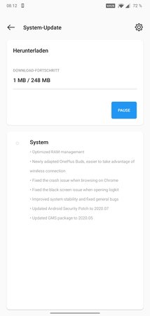

Nach langer Wartezeit kommt Mal wieder ein Update.
