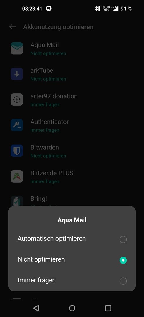

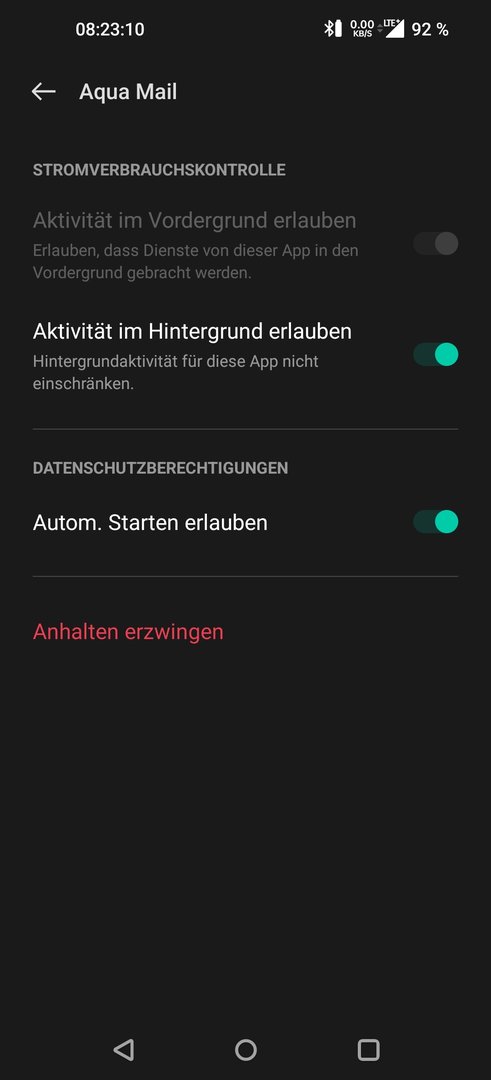

@Wicki Für Aqua Mail musst du die Akku-Optimierung ausschalten.
@meik0N
Hab ich

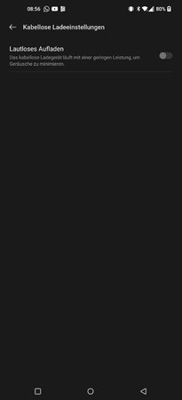

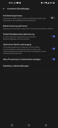

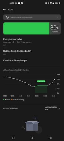

Wicki schrieb:
Ich hab auch einen Anker Qi Charger, ohne Problem.
Schau mal unter Einstellungen > Akku > Erweiterte Einstellungen > drahtloses Laden
ob da etwas aktiviert ist.

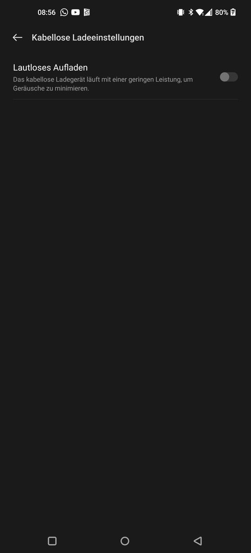

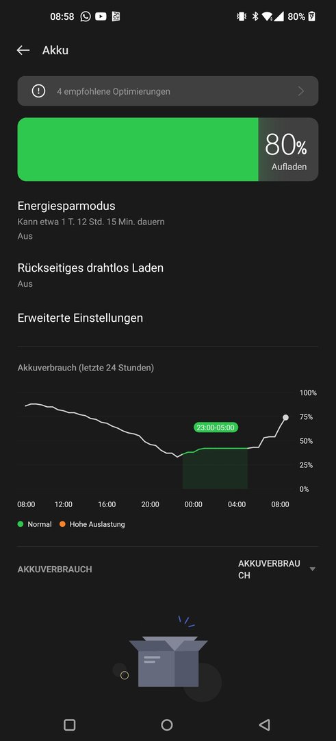

Kann in den Einstellungen nichts finden.
Sonst jemand evtl. eine Idee?
Mach mal den optimierten Nacht-Lademodus aus.
Reaktionen: dome_88
Mein Problem bei dem Update ist, dass der Lüfter des QI Ladegerätes in der Nacht weiter läuft (obwohl "leises Laden" aktiviert ist) - Bug schätze ich

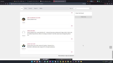

Unable to receive Gmail notifications
After Android 12 update, I am not receiving Gmail notifications in the notifications area
Not receiving email notifications from Gmail after the Android 12 update
Not receiving notifications from Gmail post Android 12 update
Gibt sogar nen Bug Report bei OnePlus - nur interessiert das da wohl niemanden dort. Das Problem gibt's wohl schon mit dem 9 Pro Update, das ja schon vor Monaten rauskam.
Not receiving any notifications from Gmail app after updating to Android 12

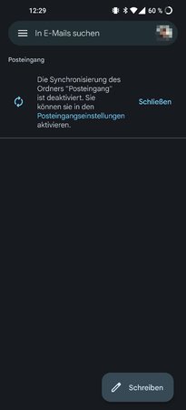

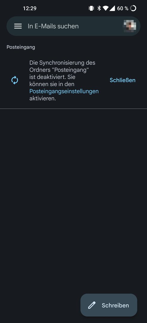

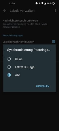

Die GMail App beschwert sich auch, der Posteingang würde nicht synchronisiert, obwohl das explizit auf "Alle" gestellt wurde.

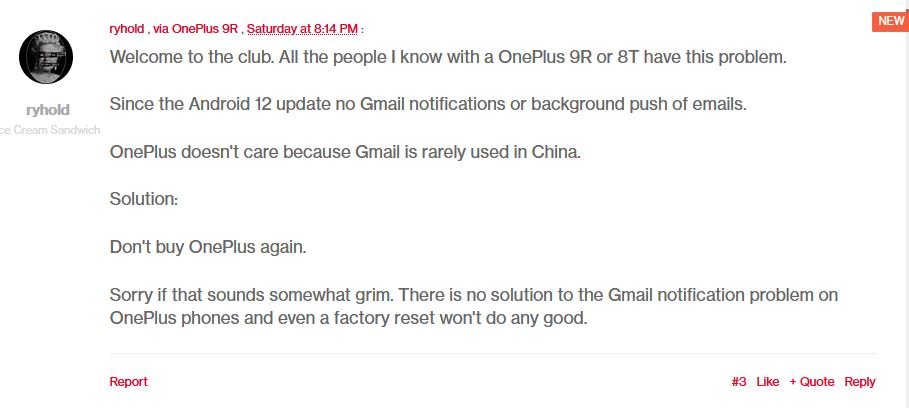

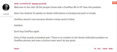

Das trifft es ziemlich gut:

@Chrishoode - auch GMail? WhatsApp funktioniert meistens, nur bei GMail kommt überhaupt nichts - nicht einmal, wenn es entsperrt vor einem liegt. Man muss in GMail rein und dann aktiv nach unten wischen zum aktualisieren - erst dann kommen die Nachrichten rein.
