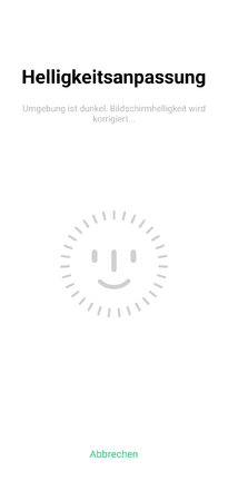

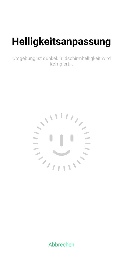

Guten Abend. Funktioniert bei euch der Hellmodus? Obwohl ich keinen Wechsel von Hell auf Dunkel eingestellt habe, wechselt der Modus. Und wenn ich den Dunkel Modus wähle, bekomme ich gelegentlich eine Meldung (Anhang).
Okay, hab's rausgefunden. Liegt am Face-Unlock. Da war zusätzliches Licht bei dunkler Umgebung aktiviert.

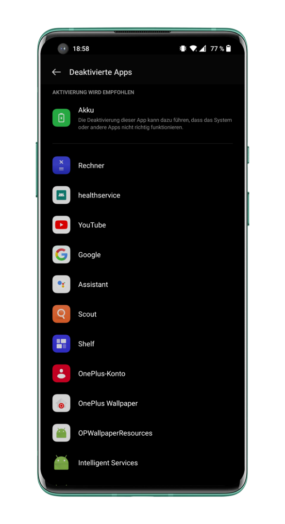

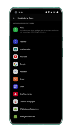

Hab gerade mal per ADB Shell und dem Packet Manager (pm) die App "com.oplus.battery" endgültig abgeschossen, nachdem die mir wieder mit Meldungen auf die ... gegangen ist, Signal oder WhatsApp brauchen viel Akku weil als Hintergrunddienst eingerichtet - das soll so OnePlus ColorOS-Mist! Ist Absicht! Da kann man die Meldung 10x wegwischen, die Drecksapp merkt sich das nicht.
Mal wieder ein gängelnder Mist von ColorOS. Dessen Benachrichtigungen kann man auf normalem Weg nicht deaktiveren, das ist in der App "Akku" ausgegraut. Unter Apps/Deaktivierte Apps beschwert sich ColorOS nun, dass das Deaktivieren der App das System negativ beeinflussen kann - haben die für umsonst - was mir auf die Cojones geht, wird deaktiviert. System läuft nach wie vor stabil bisher.
adb shell pm disable-user --user 0 com.oplus.battery
Reaktionen: farrol
Nachtrag: Wenn man die Akku-App deaktiviert, kann man den Autostart von Apps nicht mehr einstellen.

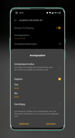

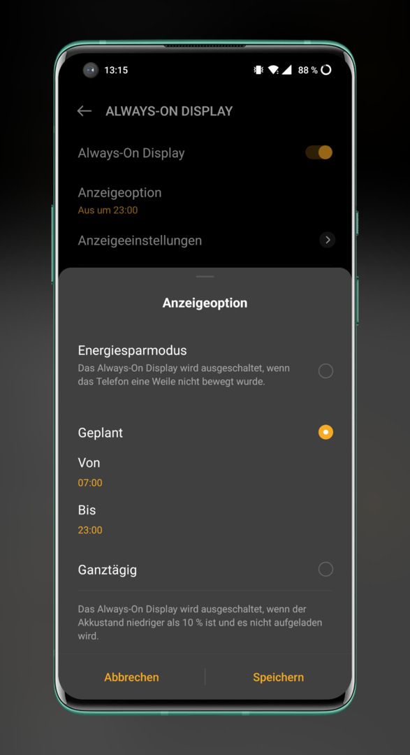

Ich habe gerade mein OP8 auf IN2023_11.C.20 aktualisiert und seitdem geht das AOD nicht mehr. Ich habe es in den Einstellungen aktiviert, aber wenn das Handy gesperrt ist, geht das Display immer nach ein paar Sekunden aus. Wenn ich es dann bewege, geht das Display sofort an, aber ich möchte, dass es immer die Uhr und ggf. Benachrichtigungen anzeigt, auch wenn es einfach nur auf dem Tisch liegt.
Hat jemand eine Idee, woran es liegt?
Vielleicht mal unter personalisieren in den Einstellungen schauen. Das könnte man einstellen soweit ich mich erinnere. Vielleicht hat es sich durch das Update ja verstellt.
Toi Toi
Reaktionen: reppy
Ja, schau mal ob es hier auf Zeitplan oder ganztägig eingestellt ist. Mein AoD schaltet sich zwischen 23.00 Uhr und 07.00 Uhr aus. Muss man nur drauf achten, dass das die Option ist, wann es EINGESCHALTET ist, nicht umgekehrt - eingeschaltet ist es bei mir also von 7-23 Uhr.
Auch muss der Energiesparmodus sowohl beim AoD, als auch beim Gerät selbst ausgeschaltet sein.
