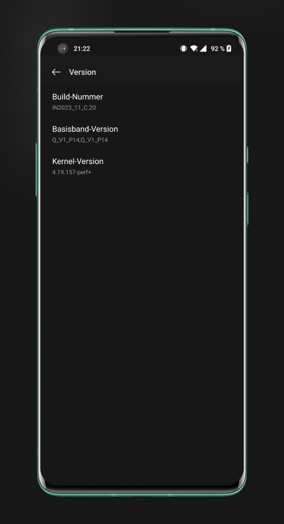

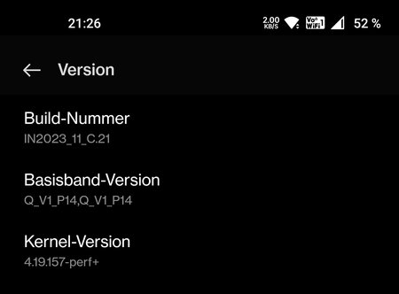

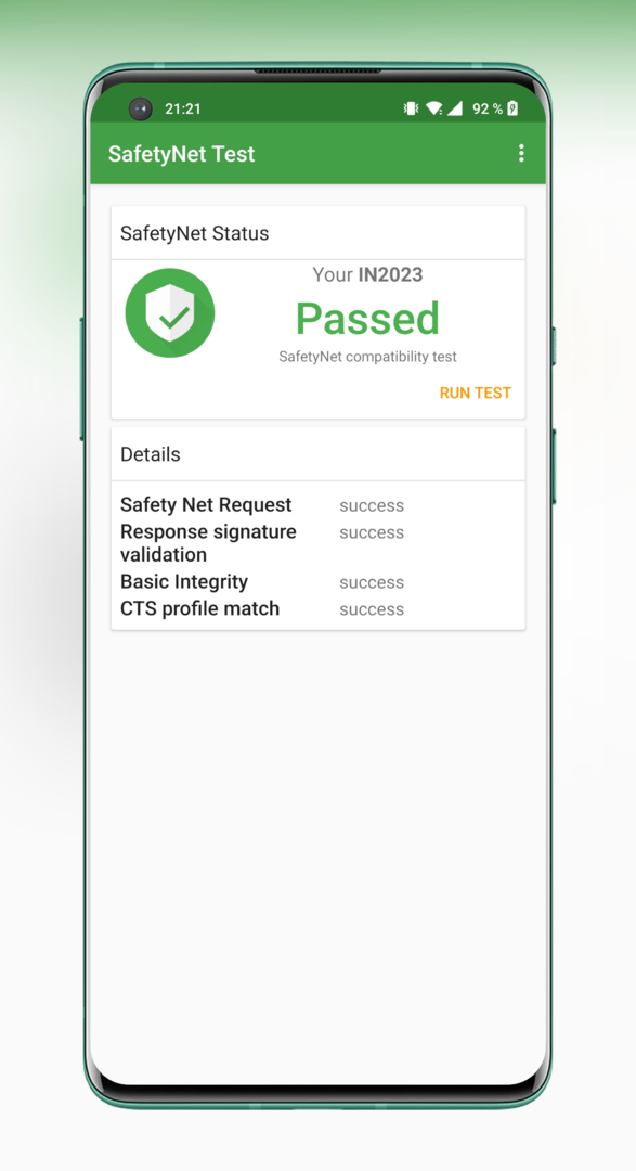

@JWayne84 Wenn unter Software Version Build Nummer C21 steht dürfte es nicht gehen.
@Phil Lynott

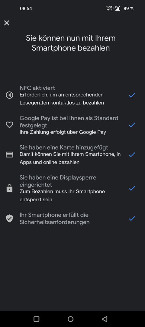

Was steht denn in der Google pay app
unter "kontaktloses Zahlen einrichten"? Da findest du ob aktuell alles in Ordnung ist.

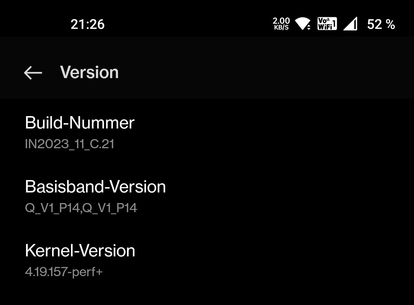

@joeben
Habe gestern GPay geöffnet und es kam keine Meldung. Nach deinem Post erneut geöffnet um zu schauen was unter kontaktloses Zahlen einrichten steht. Dann kam eine Meldung, dass die Zertifizierung nicht passt. Aber siehe Screenshot - angeblich passt alles. Noch habe ich es nicht ausprobieren können ob es in Laden geht oder nicht

Die full ota c20 hat Fehler und gibt sich nach der Installation als c21 aus. Was vermutlich dazu führt, dass Google pay und die Playstore Zertifikate Probleme machen. Das "normale" incremental update über das System hat den Fehler nicht.
Reaktionen: Phil Lynott
Wenn man inkrementell per OTA updatet dann stimmt im Anschluss die Versionsnummer und Google Pay etc funktionieren. Wenn man per full.zip, sprich komplettes Update (oxygen Updater) aktualisiert dann stimmt im Anschluss die Versionsnummer nicht. Statt 20 wird dann fälschlicherweise 21 angezeigt. Das überprüft jedoch Google zwecks Zertifizierung und bei 21 meckert dann der Playstore und Google Pay rum.

@AmigoMD die Version C 20 steht auch beim Full-Update, klickst du aber in den Systemeinstellung. über das Gerät und dann auf Version, steht bei der Build-Nummer die C 21

Nachdem der GMail Sync nun halbwegs funktioniert, läuft meins nun auch seit ein paar Tagen mit der 11.C.20. War allerdings nicht einfach.
Ausgangslage: kein root, 100% stock, gesperrter Bootloader. Secure DNS ist natürlich deaktiviert, Werbung wird im Netzwerk über den Server und pi-hole gefiltert - unterwegs per WireGuard über die FRITZ!Box und damit auch über den Server.
  • 11.C.20: Erst ging GMail sync, aber safetynet schlug fehl, kein Google Pay...
  • Downgrae auf Android 11, Upgrade auf die neuste BA-Version (EU) von Android 11
  • Werksreset
  • OTA update auf 11.C.16 gemacht
  • Werksreset
  • Check auf Safetynet - Play Store sagt alles is schick. Google Pay erfolgreich eingerichtet.
  • Manuelles Update auf 11.C.20
  • Safetynet noch immer schick
  • GMail-Sync klappt wieder nicht...

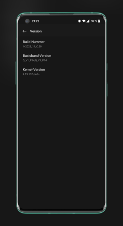

1654802553952_100.PNG 1654802549631_100.PNG 1654802545051_100.PNG 1654802540494_100.PNG
