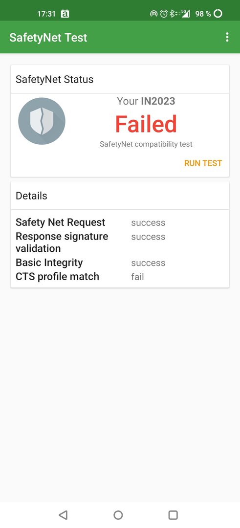

@Phil Lynott ich habe die Version auch schon paar Tage drauf aber cts ist immer noch die Fehlermeldung
@revird Dann hast du es vermutlich nicht wie in der Anleitung gemacht die ich oben gepostet habe. Das Modul allein reicht nicht.

Danke, ich habe auf dem Handy nur den letzten Post von dir gesehen und geantwortet. Jetzt bin ich gleich am PC und lese mir alles durch.
@Phil Lynott ...hat super geklappt...Danke

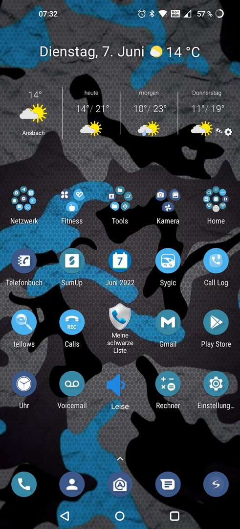

Guten Morgen allerseits! Nachdem der Fehler mit dem SafetyNet-Fix jetzt ausgebügelt ist, muss ich sagen, dass mein OnePlus 8 pro super läuft. Alle Benachrichtigungen werden, so wie ich es wollte, angezeigt, Akku Laufzeit ist zufriedenstellend, es ruckelt nix. Einzig die Verbindung mit meinem Autoradio als Hotspot funktioniert nur sporadisch. Ansonsten gibts für mich im Moment überhaupt keinen Grund, über ein neues Phone nachzudenken.
